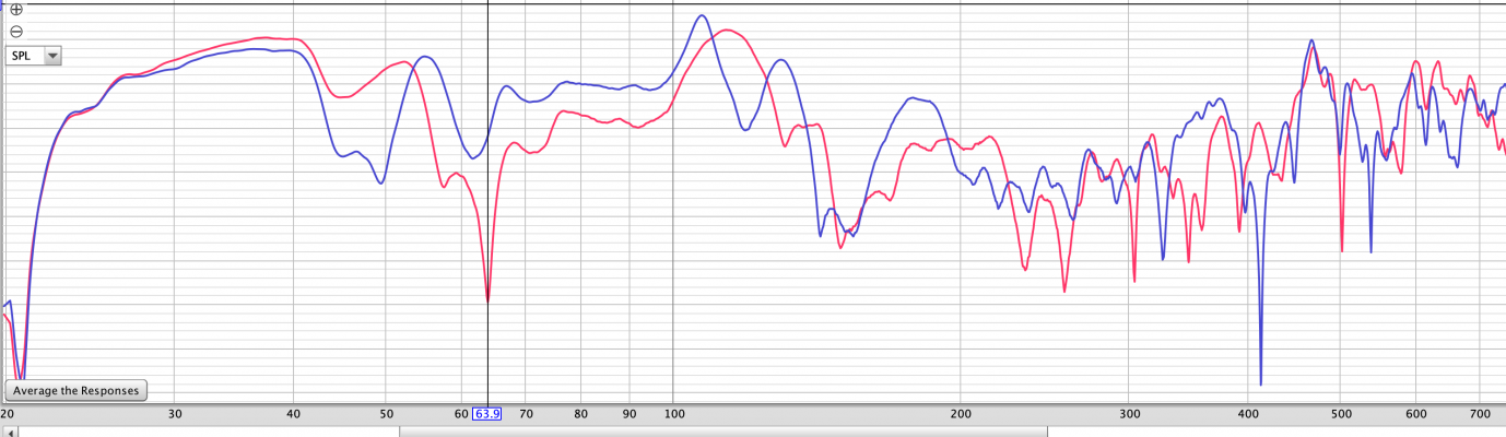

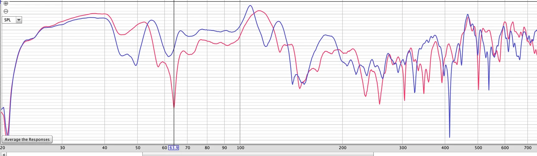

ich hab mir jetzt eine Theorie zusammengelegt:
von der rechten Box allein hab ich n durch aus brauchbaren Verlauf im Bass (das klingt ohne das ichs messen muss schon bässer)
Rot Links
Blau Rechts
ich meine es liegt daran das die Rechte direkt auf das Fenster strahlt, das reflektiert zwar in den höheren Frequenzen etwas mehr aber lässt den Bass durch
die Linke strahlt auf die Wand , die hinter der Holzverkleidung aus Stein besteht (bin ziemlich sicher das da kein Gipskarton ist)
Durch diese Reflexion kommt es in der Mitte des Raums ( da wo ich sitze) zu einer Auslöschung.
Rot Links
Blau Rechts

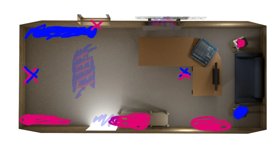

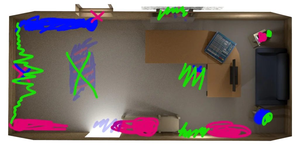

ich hab jetzt mal auf jeweils einem LS 64,5 Hz spielen lassen und bin mal den Raum abgegangen und hab markiert wo am wenigstens zu hören war (X für nahe zu 0)
die voll ausgemalten Flächen waren besonders intensiv ... die halb-transparenten, so mittel-intensiv halt
mal noch ne Runde bei 40 Hz über beide LS

ich hab schon mit den Abständen experimentiert. Der jetzige Abstand ist gut. Auch der Genelec Support riet mir die relativ dicht an den Wänden zu lassen. Es klingt alles prinzipiell gut. Die Überhöhungen bei 40 Hz kann ich gut mit der GLM Software korrigieren.
Was ich nicht korrigieren kann sind Löcher bei ca 64 Hz und im Bereich 200-400Hz.

Ich bin den Raum abgegangen um zu analysieren wo Überhöhungen und Löcher entstehen um mir ein Bild von der Gesamtsituation zu machen.

dieses Bild hier sollte mir Aufschluss geben wo sich die Energie bündelt
1620518887150-png.99724
Also generell scheint die rechte Seite (unten im Bild) mehr Bass zu sammeln als die Linke .. wieso auch immer
