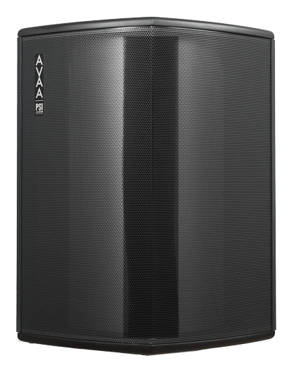

Hattest du nicht die Genelecs geholt, weil die so tolle Filter haben? Das mit den 62Hz sollten die doch dann wegbügeln? Genau für diese Linearität im Bassbereich fand ich Sonarworks bombe.
Gibt auch aktive Bassfallen https://www.thomann.de/de/psi_audio_avaa_c20_black.htm
Sind zwar teuer, soll aber funktionieren.
Naja ursprünglich hab ich die Genelecs geholt, weil ich Schritt nach vorn wollte und ich von KSD genervt war.
Das hat auch funktioniert. Ich erlebe prinzipiell einen deutlichen Qualitätschub beim Abhören.
Die Genelecs haben nur Notchfilter. Also so wie bisher einfach Bässe anheben ist nicht.
Aber so wie ich das verstanden haben ist das auch besser so, weil man sich damit eigentlich nur die Probleme verschlimmert.
Ich mag Sonarworks schon vom Prinzip nicht. Spiel mal z.B. mit Qobuz Musik ab... das spricht nämlich direkt mit deinem Audiointerface.
Was ist wenn ich mal direkt analog über Pult abhören will? (ja das mach ich immer wieder)
Aktive Bassfalle soll unter bestimmten Bedingen funktionieren , ja. Aber 2400€ Budget sind nach den Genelecs nicht mehr drin.
Außerdem ist es vielleicht ganz gut ein bisschen mehr Verständnis für Akustik zu haben und das Problem zu beheben anstatt nur Gegenzusteuern.

Diese aktiven Teile wollte ich als Option einfach mal droppen. Der Kollege hat ja nicht allzu viel Platz übrig und son Teil mal bestellen und ausprobieren ist für Ihn vielleicht ein zeitsparender Versuch. Die Akustikplanung eines Büros, plus deren Produkte wird wohl auch nicht günstig ausfallen.
der Kollege dropped dir mal das er diese Option längt gecheckt hat ... er denkt immer noch das er mit nem gut konzeptionierten Setup aus n paar passenden Absorbern etc. n besseres und günstigeres Ergebnis erziehlt.
Ich brauch nicht billig , aber so eine(zwei) aktive Bassfalle ist nicht drin.
Außerdem ist es durchaus zweifelhaft ob eine reicht und das überhaupt bei mir funktioniert.
Wenn man hier so liest
erkennt man das die in nem 20 qm Raum (etwas kleiner als meiner) schon 2 Stück gebraucht haben.
Außerdem und das bringt mich am meisten zum Zweifeln, werden die keinerlei Einfluß auf Reflexionen haben.
