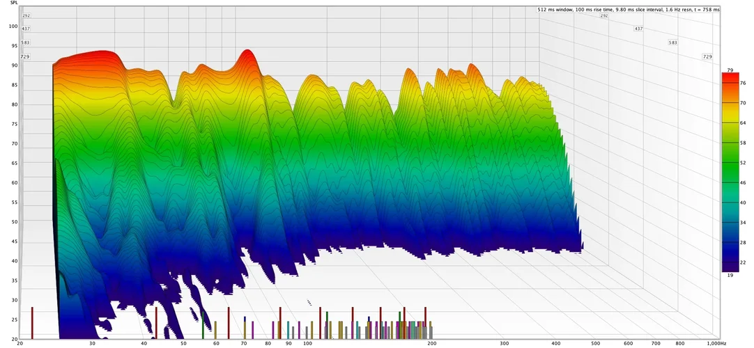

Hier mal ne Messung mit beiden Monitoren, ohne Korrekturen
Bist du dir sicher das die Messung stimmt? Ist der Pegel im Raum auf 84dBc?
Das sieht ziemlich komisch aus, auf den ersten Blick. So viel Nachhall über das komplette Spektrum ist merkwürdig. Zumal du überall Holz an den Wänden hast. Ist das krass lackiert mit ner dicken Glanz-Schicht oder sowas?
muss ich wiederholen ... samplerate hatte sich verstellt

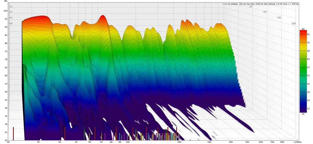

soviel anders sieht das jetzt aber nicht aus
logarithmisch ist vielleicht shcöner

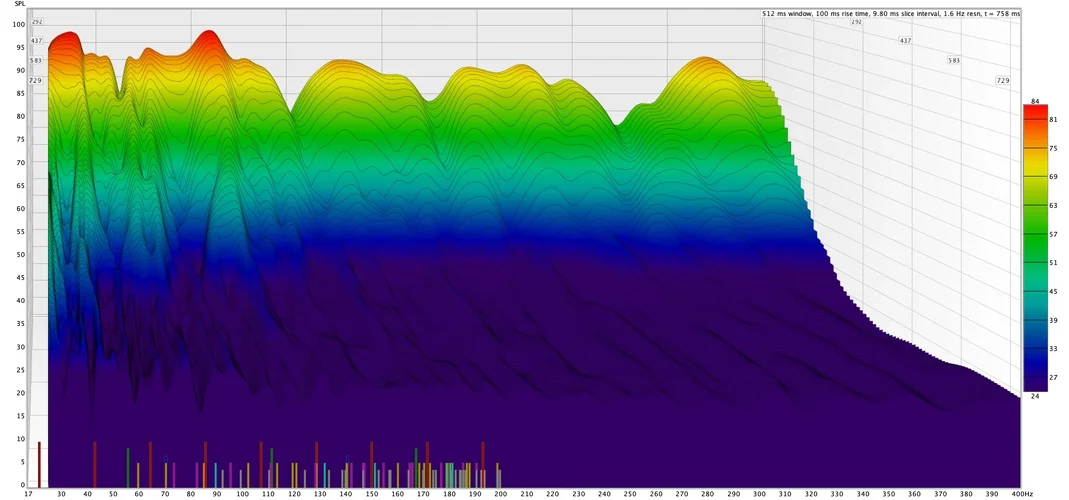

Entweder bin ich zu blöd die Skalierung zu interpretieren oder was ist da los.
30-400hz mit weit über 700ms Nachhall? Das kann doch nicht sein? Ist zwar bei -60dB aber trotzdem komisch.
war linear ... aber egal was du da siehst bei 700 ms sind 20db .. Grundrauschen bestimmt, muss den preamp ganz aufreissen.
Eigentlich sind nur unter 35 über 700ms
nochmal mit besserem gainstaging
