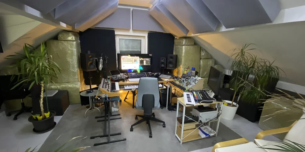

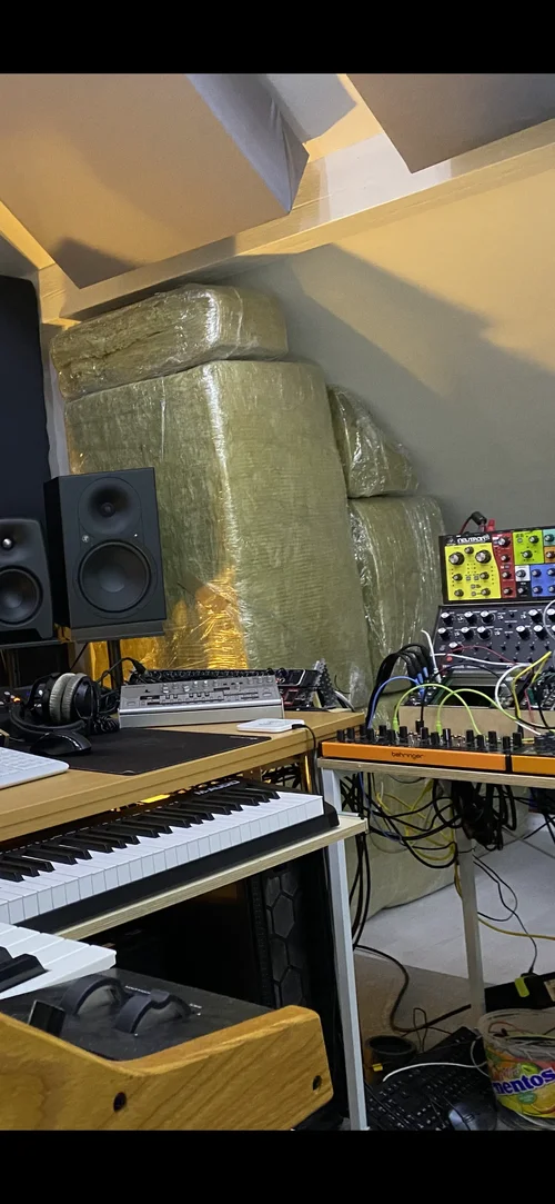

  • #218
das an der Rückwand wäre durchaus umsetzbar.
Wer könnte mir bei der Umsetzung ganz konkret helfen? Also mit ein paar guten Tips und Anleitung krieg so Zeug sicher selbst angebracht und aufgestellt. Aber was ich wiviel genau ich brauch und wie man das passend für die Schräge hinbekommt... da bräuchte ich Hilfe.
Ich bezahle natürlich auch dafür, aber irgendeine beliebige Firma will nicht hier haben.. du verbauen mir nur möglichst viel teures Zeug.
Paar Bretter und Dachlatten, Sonorock und Rolladengurt, Folie und Stoff. Spax, Akkuschrauber, Tacker. Ein Tag Zeit. Maximal 2, wenn man beide kurzen Wände zu Absorbern umbaut.
Ansonsten Obstkisten bauen oder kaufen und aufhängen.
Oder Versandkartons füllen, Stoff drum und aufhängen.
20cm Basotect von der Decke hängen. Mit Abstand.
Viel hilft viel.
Die Bilder sind was älter schon, mittlerweile ist da noch bisschen was dazu gekommen. Man sieht ja wo noch was fehlt oder wo einfach Pakete rum liegen.

  • #220
das hieße für mich komplettes Setup umschieben -> inkl Handwerk für mich 10 Tage (allein 6 Tage fürs umsetzen des Setups)
Bei mir steht alles auf einem großen Teppich, damit kann ich das Studio nach Bedarf um“ziehen“.
Guck mal hier rein. Vielleicht bekommst du ein paar Ideen für den Bau von Obstkisten 🤗
Preis/Leistung ist unschlagbar.
Bau den Kram ab, mach den Raum und freu dich danach. Ganz im Ernst. Es lohnt sich !!
Edit; Kappsäge wäre noch nötig. Kann man aber leihen. Oder ne Stichsäge. Man sieht davon am Ende eh nix mehr. Mit Laser bei Amazon 29€
Wo wohnst n du? Vielleicht hab ich Bock und bau dir zwei Wände.
