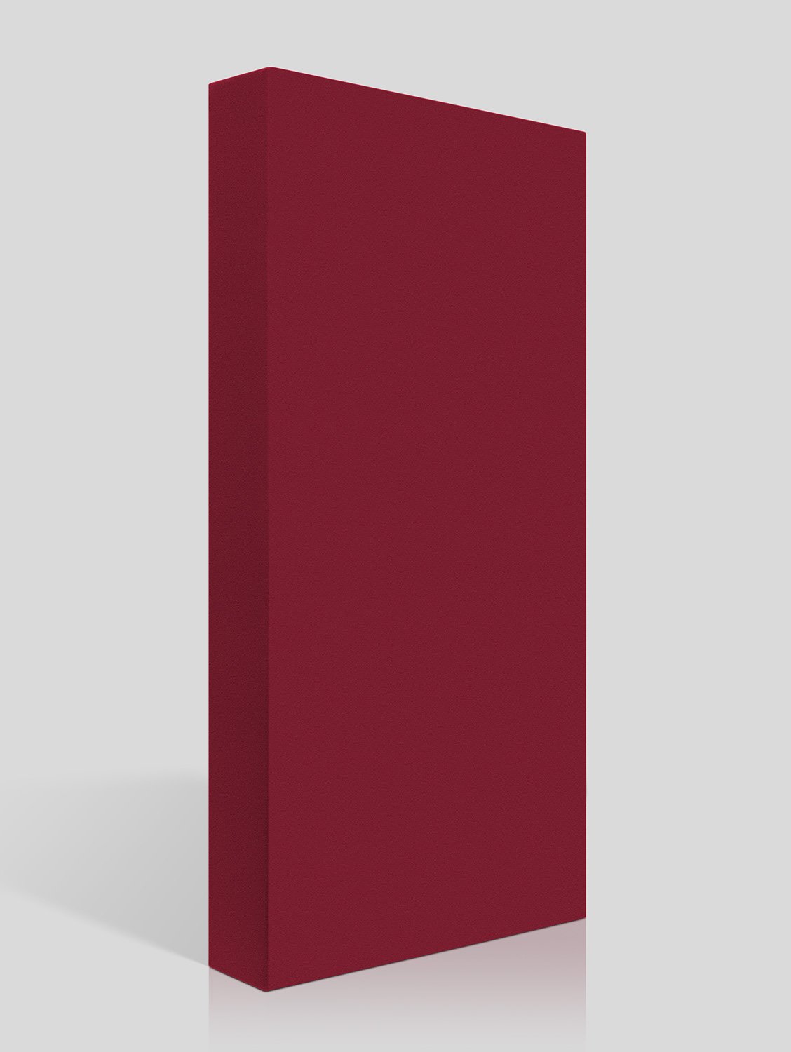

die erzählen was von akustischen Membranen die 30-200 Hz absorbieren. Bei scheinbar nur 12 cm Dicke. Kann das sein?
Wie dick müsste Basotect sein um bei 60 Hz zumindest Absorptionsfaktor 0.6 zu erreichen?
Basotect ist ein poröser Absorber.
Diese Membranen hingegen sind ...Membranabsorber.
Völlig anderes Prinzip.

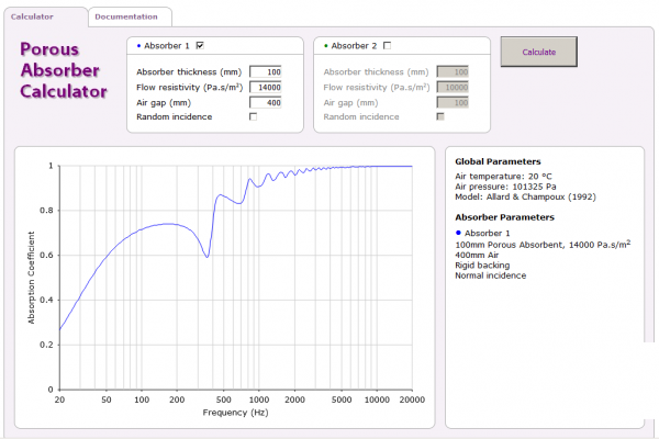

Hier kannst du ein bisschen mit rumspielen:
In der Theorie würdest du deine 0.6 um 60Hz erreichen, wenn dein Basotect ~100mm dick und ~400mm von der Wand entfernt wäre. Die Frage, wie die Absorbtion dann im weiteren Frequenzspektrum weiterverläuft, lassen wir mal kurz beiseite. Auf jeden Fall aber liegt die Vermutung nahe, dass diese Methode evt. nicht die geeignetste ist, um zielscharf bestimmte Frequenzen im Bassbereich zu behandeln.

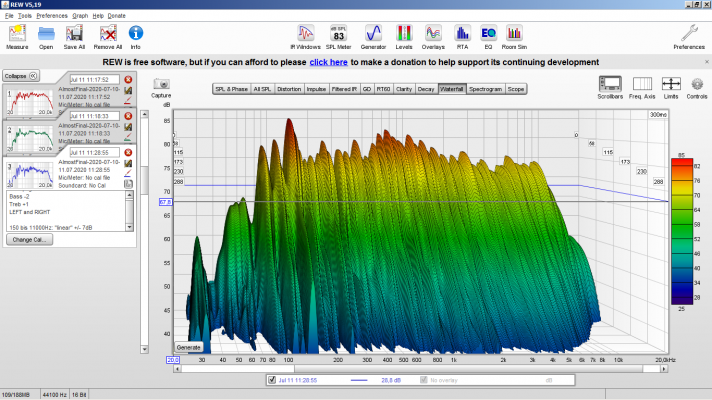

REW hast du schon, oder? Interessant sind vor allem die Ausgaben bei "SPL&Phase", "Waterfall", und "Spectrogram"

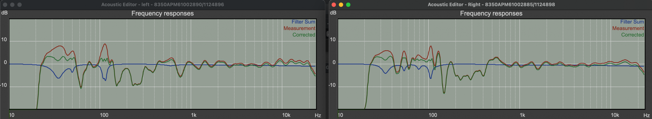

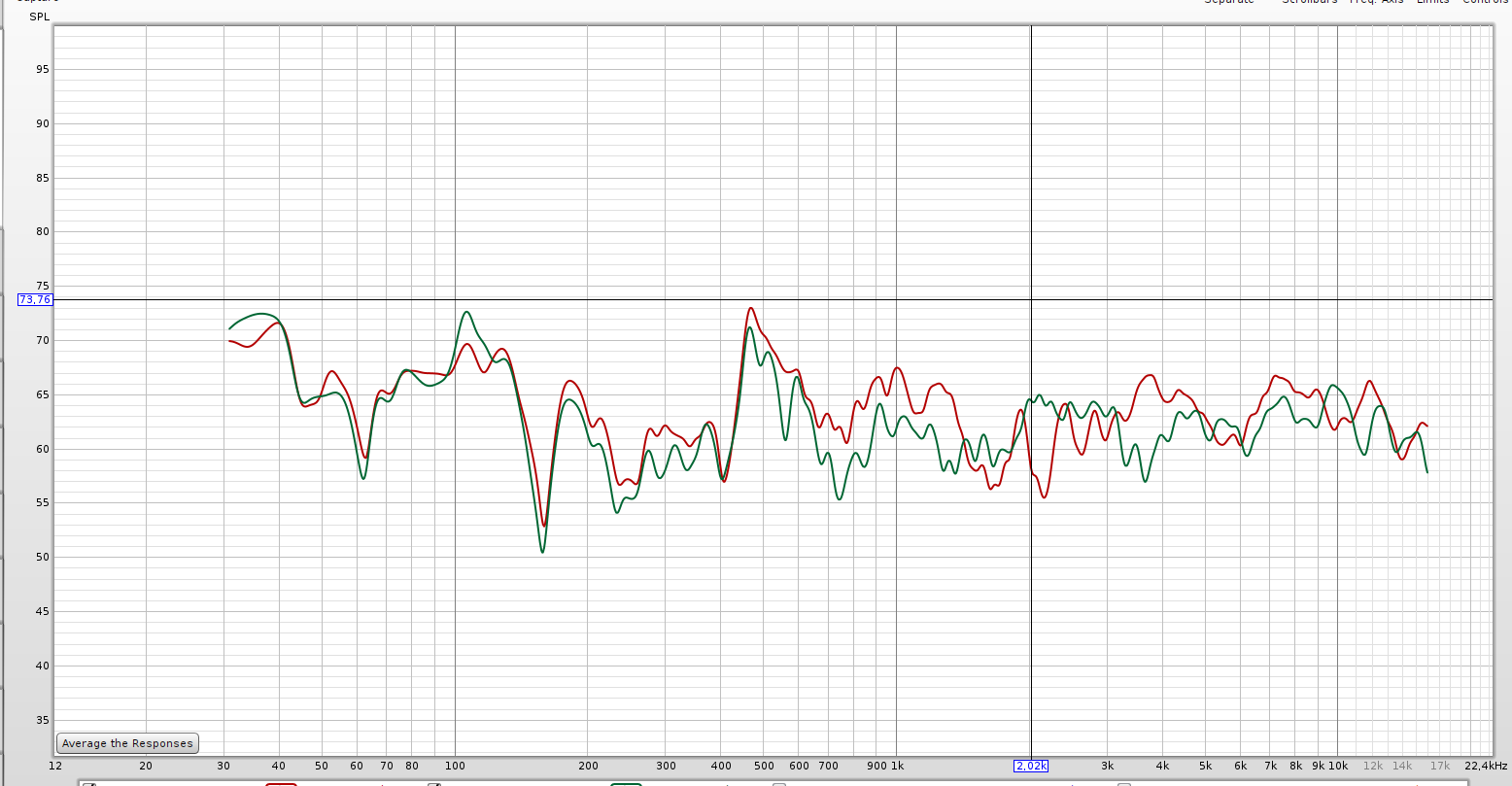

mal die aktuellste Messung , mit und ohne Korrektur... das Loch bei 62 Hz ist jetzt schon geringer durch veränderte Aufstellung ... am linken Lautsprecher aber deutlich größer als beim rechten
aus der GLM Software

Im direkten Vergleich korrigiert und unkorrigiert ist der Unterschied recht gering. Hörst du da einen Unterschied raus? Ich würde auch mal bis 20 Hz runtermessen und lauter machen, sofern die dB Angaben halbwegs vertraulich sind.

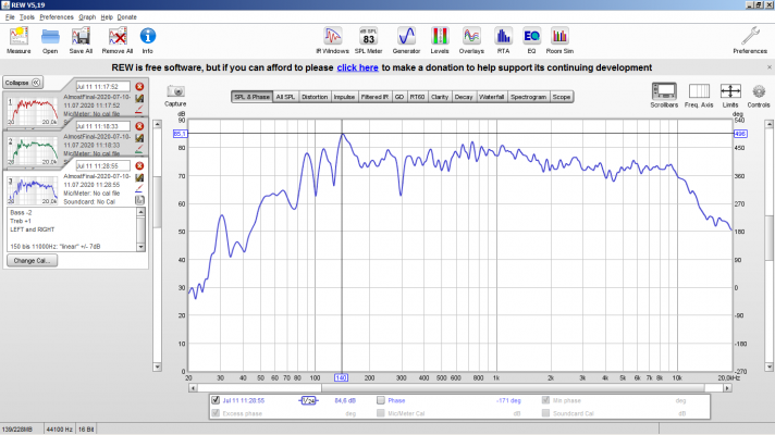

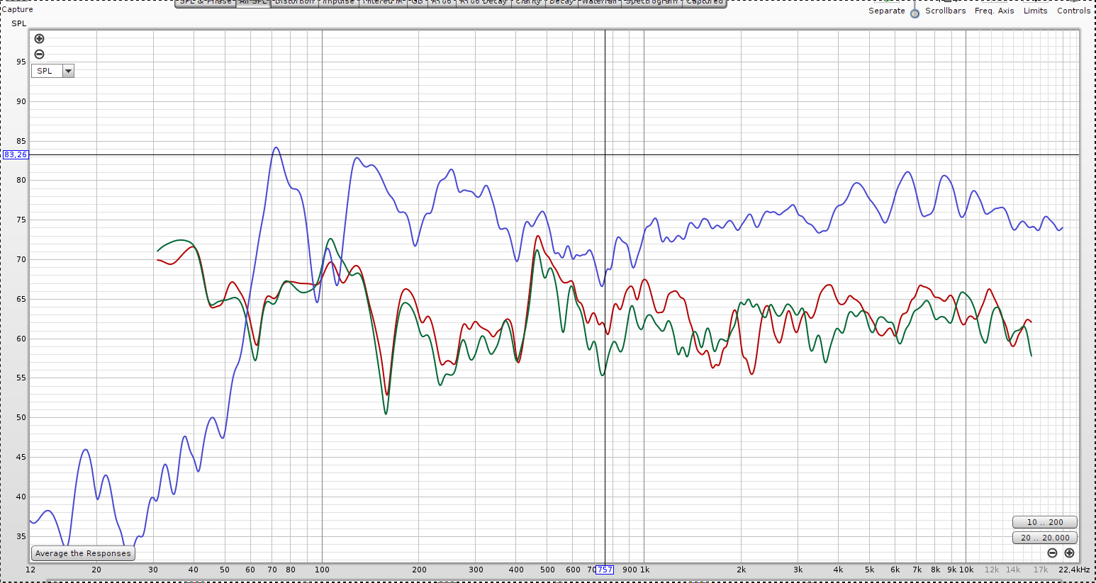

Hier mal in blau eine Messung (unkorrigiert) von mir.

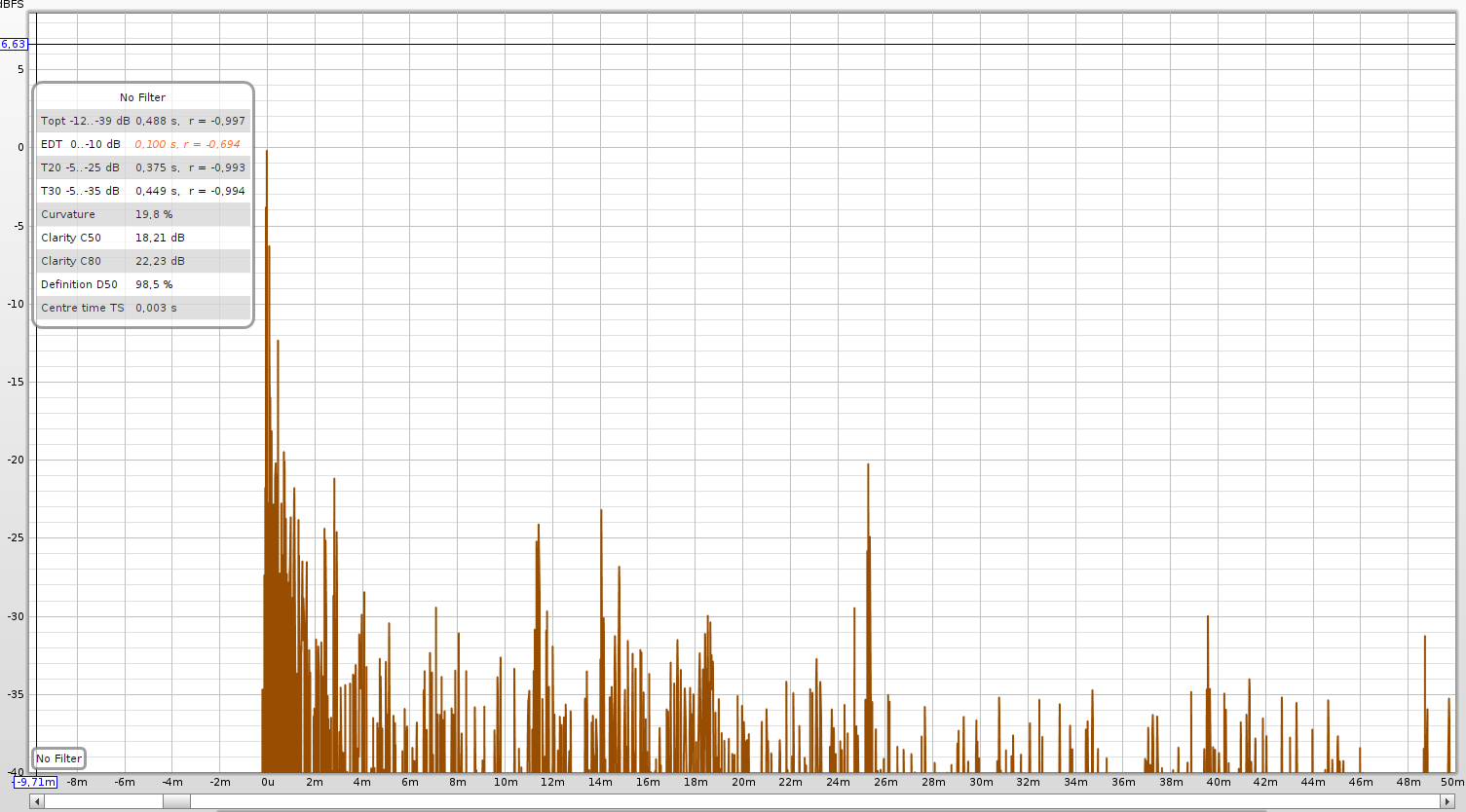

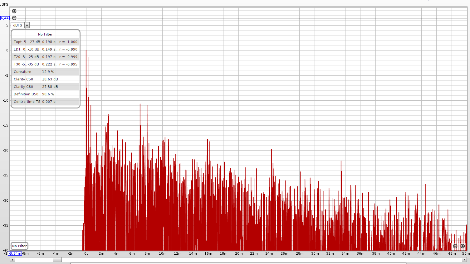

Die Impulse Response schaut nicht so gut aus. Unten ist die Zeit. Bei 0 s ist der direkte Impuls vom Lautsprecher, alles andere sind Reflexionen vom Raum, Tisch, etc. Hast Du die Erstreflexionspunkte alle behandelt (einschl. der Decke)? Über die Zeit unten kann man grob die Entfernung ausrechnen. 10 ms entspricht etwa 3.4m, also z.b. vom Speaker 1.5m auf den Tisch und von dort nochmal 1.5 zu dir / zum Mikro.

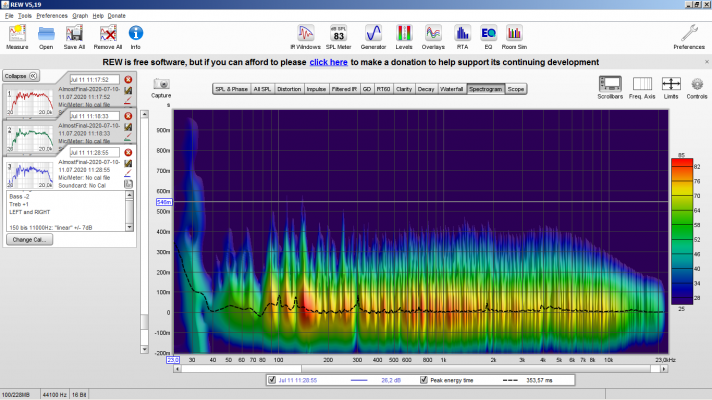

Hier mal zum Vergleich meine Messung (gleiche Skalierung):

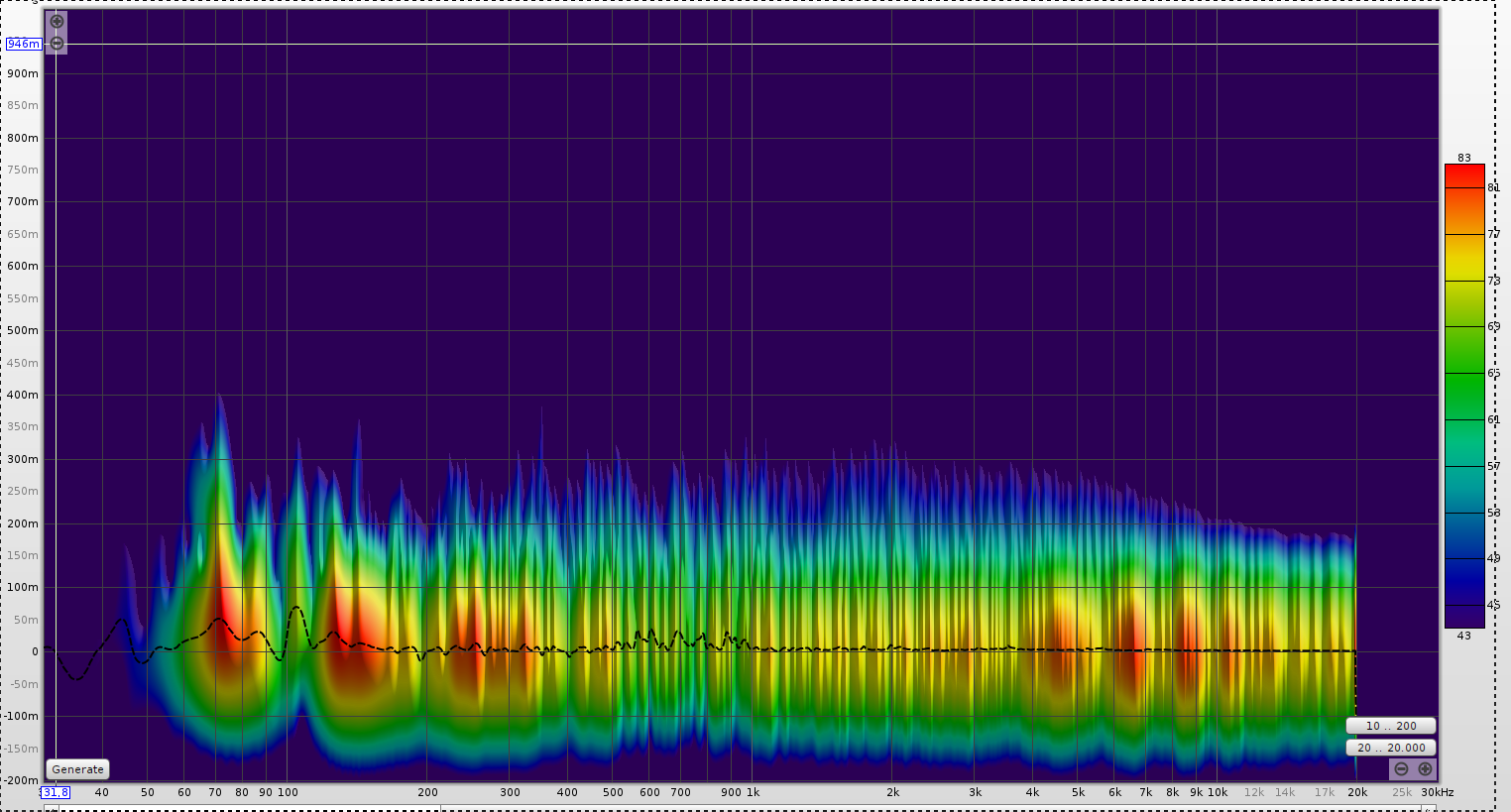

Spektrogramm schaut super aus. Sind die 74 dB kallibiert ?
Hier mal zum Vergleich meines:

Glaubst du diese oben verlinkten Mebrandinger könnten direkt inter den Lautsprechern helfen?
