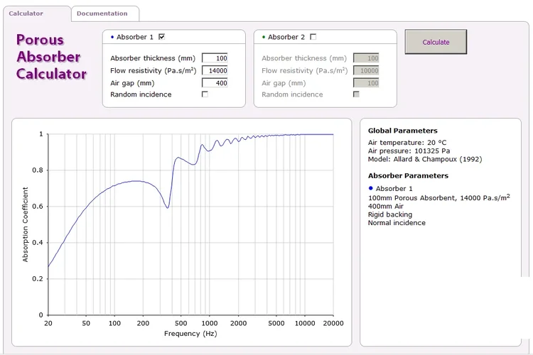

Wie dick müsste Basotect sein um bei 60 Hz zumindest Absorptionsfaktor 0.6 zu erreichen?
Hier kannst du ein bisschen mit rumspielen:
In der Theorie würdest du deine 0.6 um 60Hz erreichen, wenn dein Basotect ~100mm dick und ~400mm von der Wand entfernt wäre. Die Frage, wie die Absorbtion dann im weiteren Frequenzspektrum weiterverläuft, lassen wir mal kurz beiseite. Auf jeden Fall aber liegt die Vermutung nahe, dass diese Methode evt. nicht die geeignetste ist, um zielscharf bestimmte Frequenzen im Bassbereich zu behandeln.

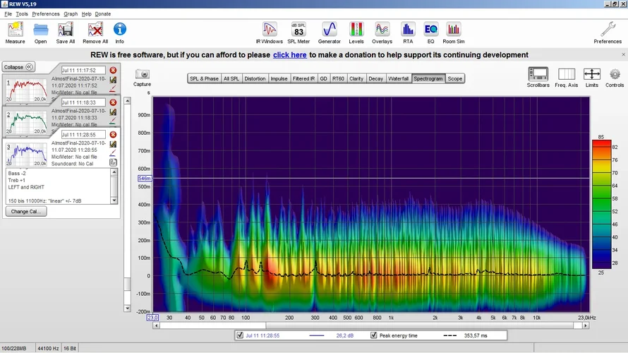

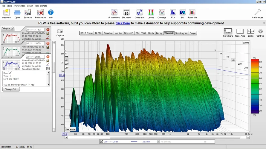

REW hast du schon, oder? Interessant sind vor allem die Ausgaben bei "SPL&Phase", "Waterfall", und "Spectrogram"

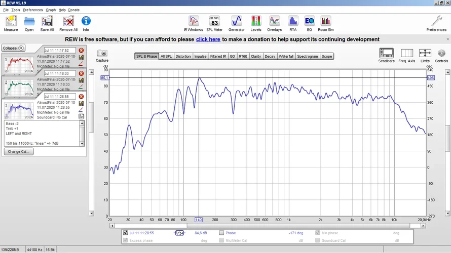

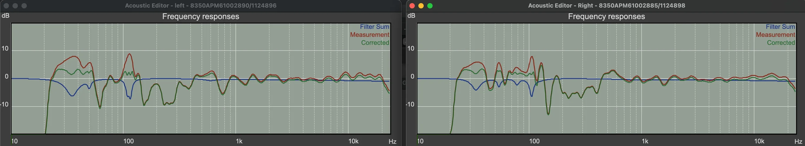

mal die aktuellste Messung , mit und ohne Korrektur... das Loch bei 62 Hz ist jetzt schon geringer durch veränderte Aufstellung ... am linken Lautsprecher aber deutlich größer als beim rechten
aus der GLM Software

Mach doch mal einige Vergleichsmessungen mit leicht unterschiedlichen Mikropositionen, um den Einfluss deiner Reflektionsflächen offenzulegen.
Die Holzverkleidung im Raum müsste die tiefen Frequenzen eigentlich gut Abdämpfen.
Ich denke deine Aufstellung ist etwas suboptimal, weil deine Boxen bereits in der Raum-Mode stehen.
Auf so engem Raum wäre vielleicht ein 2.1 System vorteilhaft, damit du den Bass nicht in den Raumecken wiedergeben musst.

muss ich das? die REW Sim gibt mir ziemlich exakt wieder was ich hier höre ... es ändert sich nicht substanziell etwas
mal davon abgesehen das mein Spielraum sehr gering ist, was wäre denn optimaler ?
Morgen kommen erst mal die Basotect absorber um die höhen Frequenzen von der Seitenwänden zu minimieren. Bin schon gespannt wie das kommt.
Wegen der BassMembran Absorber überleg ich noch ... ich würde vermutlich mindestens 3 , vielleicht sogar 6 Stück brauchen ... das geht gut ins Geld wieder ..

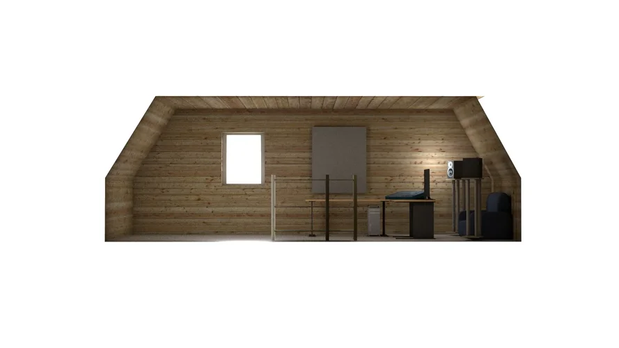

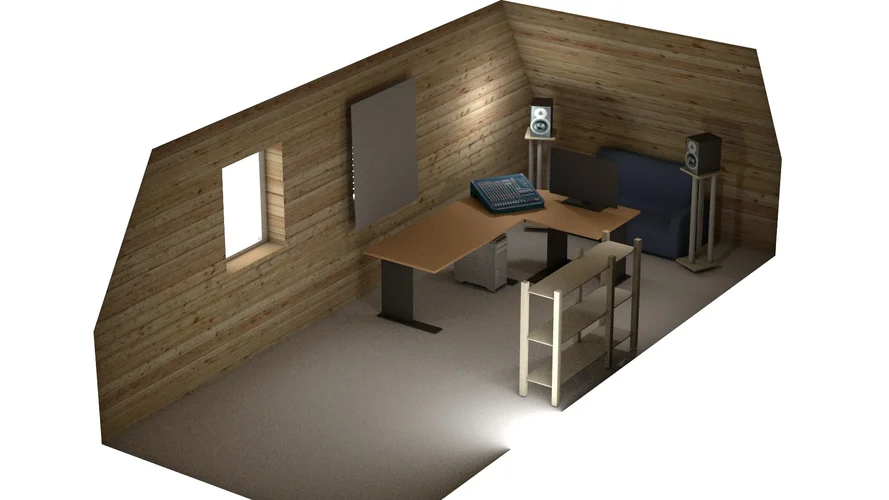

der Vollständigkeit halber mal mein Raum.. das Model ist schon etwas älter, aber die HauptabhörPosition die selbe (vorm Monitor)
2.1, damit du den Bass nicht in den Raumecken wiedergeben musst. Dazu würde ich außerdem empfehlen, die Boxen jeden möglichen Zentimeter von der hinteren Wand zu entfernen.
Die Raumecke im Verbund mit der Dachschräge ergeben einen Schalltrichter. Momentan stehen deine Boxen exakt im Zentrum dieses Trichters.
Stell mal eine Boxe auf die Abhörposition und beschalle die angedachte Boxenposition mit Rauschen und höre darauf, welche Frequenzen dort verstärkt werden. Die Kopfposition die beim Abscannen am ausgewogensten klingt, ist die optimale Aufstellposition deiner Boxen.

Im direkten Vergleich korrigiert und unkorrigiert ist der Unterschied recht gering. Hörst du da einen Unterschied raus? Ich würde auch mal bis 20 Hz runtermessen und lauter machen, sofern die dB Angaben halbwegs vertraulich sind.
Hier mal in blau eine Messung (unkorrigiert) von mir.
Die Impulse Response schaut nicht so gut aus. Unten ist die Zeit. Bei 0 s ist der direkte Impuls vom Lautsprecher, alles andere sind Reflexionen vom Raum, Tisch, etc. Hast Du die Erstreflexionspunkte alle behandelt (einschl. der Decke)? Über die Zeit unten kann man grob die Entfernung ausrechnen. 10 ms entspricht etwa 3.4m, also z.b. vom Speaker 1.5m auf den Tisch und von dort nochmal 1.5 zu dir / zum Mikro.
Hier mal zum Vergleich meine Messung (gleiche Skalierung):
Spektrogramm schaut super aus. Sind die 74 dB kallibiert ?
Hier mal zum Vergleich meines:
