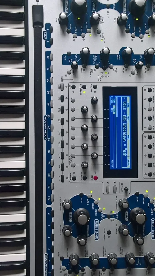

Bin ganz stolz auf meine Adventsbastelei. Seit ich das Display so viel besser lesen kann, hat sich meine Freundschaft zum Andy deutlich intensiviert. Es kommt eben doch auch auf das Gesicht an... :P
Ein wichtiger Punkt für Nachahmer: Die Displays gibt's noch von der Stange: Hantronix hdm64gs12 oder http://cdn-reichelt.de/documents/datenblatt/A500/EAW240-6K2HLW#EAS.pdf
Aber es gibt viele Varianten, die mehr oder weniger stark angepasst werden müssen, was die Versorgung der Hintergrundbeleuchtung angeht. Mein Display erzeugt die Spannung für die Backlight LEDs selber.
Der A6 ist so "clever" programmiert, dass er beim Booten die Kommunikation mit dem Display testet. Antwortet das Display nicht so, wie es das Mainboard erwartet, bleibt das Booten stehen und es geht NIX mehr, nicht einmal die Service-Routinen oder der Selbststest. Der Controller des Displays muss dazu mit 3 MHz getaktet sein. Das ist er zwar üblicherweise, aber...
  • #975
:supi:

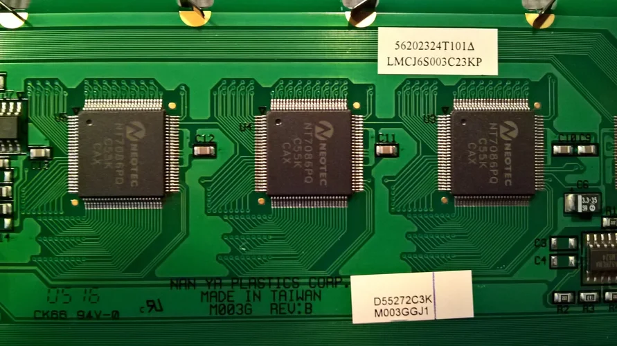

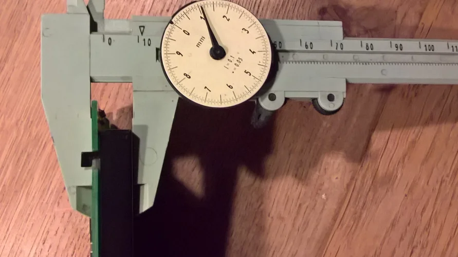

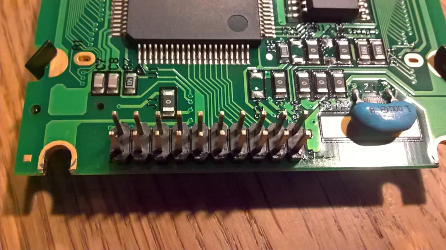

Also mein Display habe ich aus einem alten HighEnd-Backofen aus dem Schrott geschraubt. :phat: Es gibt viele Display-Varianten, die nicht alle funktionieren. Das hier müsste passen: http://cdn-reichelt.de/documents/datenblatt/A500/EAW240-6K2HLW#EAS.pdf
Die CFL (Kaltkathoden)Version ist nicht zu empfehlen, weil ein zusätzliches HV/HF-Netzteil zur Versorgung notwendig ist. Außerdem passt es nicht rein (zu breit).
Die LED Varianten müssen ihre Beleuchtungsspannung selbst erzeugen. Der A6 stellt keine eigene Spannung für die Beleuchtung zur Verfügung. Wer eine CFL Variante mit externer Hochspannungsversorgung der Beleuchtung ergattert hat, muss die interne Spannungsversorgung (DC/DC-Spannungswandler), die in allen Varianten mitbestückt ist, erst durch Auflöten zusätzlicher SMD Widerstände "aktivieren".
Auch die grünen und blauen LED Versionen unterscheiden sich nach Hersteller oft in den Abmessungen. Das originale hat eine Displayhöhe von 11 mm (Unterseite Platine bis Endfläche Display).
Ein wenig dicker macht nix, dünner aber schon, weil dann die Frontscheibe nicht mehr bündig ist und seitlich Licht raus und Staub reinkommt. Die Frontscheibe muss von alten Display aubgezogen und auf das neue aufgklebt werden. Ist es im Zimmer gut handwarm, kann man die Scheibe langsam (!) und vorsichtig abheben. Danach klebt sie fest genug auf dem neuen Display.
Die Verbindung zum Rest des A6 erfolgt über ein 20pol Flachband Kabel. Evtl. muss auf das neue Display erst ein 20pol Postenverbinder aufgelötet werden.
Wenn es jemand interessiert, der schickt mir seinen A6, und ich mache ein neues Display rein gegen Material und Aufwandentschädigung.

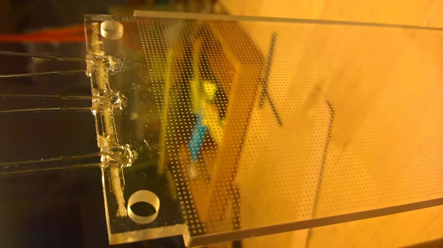

tomheck schrieb:
...Aber blau für das Display finde ich nicht sehr passend, vor wenige Monate waren noch welche in der Bucht zu finden, in verschiedene Farben (Insbesondere Grüner Schrift auf Schwarzem Hintergrund)
Ja, wem das Grüne gefällt, kann auch einfach die Hintergrundbeleuchtung des originalen "aufbohren" Es werden passende Hintergrundmodule zum Nachrüsten für LCD angeboten. Ich weiß nur dass, aber nicht wo mam die bstellen kann. Sorry.
Backlight kann man auch selberbauen :D
Das mit dem blauen Display hat neben der streitigen ästhetischen Wirkung einen ganz nützlichen Aspekt:
1) Blaues Licht wird von optischen Linsen (Auge) stärker gebrochen als grünes oder gar rotes (chromatische Aberration des Auges) Deshalb ist man für blaues Licht kurzsichtiger und kann aus näherer Entfernung noch scharf sehen.
2) Für blaues Licht ist die Unschärfetoleranz unseres Sehsystems größer, man akzeptiert auch eine objektiv leichte Unschärfe noch als ausreichend scharf, ohne dass man sich gleich die Augen reibt.
Wozu das alles? Punkt 1) unbd 2) sind vorallem für die ältere Generation (und diejenigen, die es werden wollen), die unter Altersweitsichtigkeit leiden, interessant. Während man zum Ablesen des originalen grünen Displays schon eine Lesebrille braucht, kann man das blaue Display noch ohne diesselbe ablesen - vorallem dann, wenn es auch noch "taghell" ist. (Siehe mein erstes Bild vom blauen Display: Wurde tagsüber direkt am Fenster aufgenommen.)
