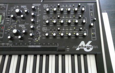

Nach der hell blauen, dunkel blauen, Aurora und roten nun auch mal eine schwarze Version...
Chic! Wer hat das gemacht? Würd ich eventuell auch machen lassen..grad wieder sehr viel am Andromeda in letzter Zeit.. :D

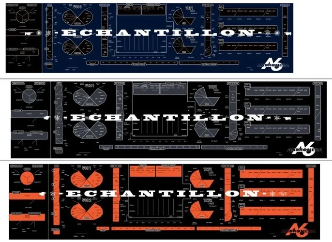

Na es wird auch überlegt vielleicht in naher Zunkunft eine kleine Série anfertigen zulassen.

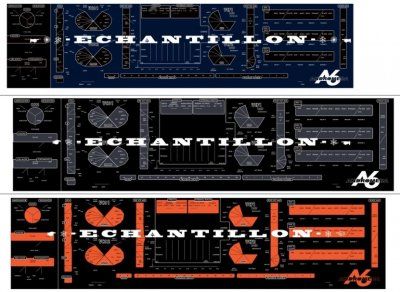

Aber, sonst wurde alles selbst gemacht (tomma242 von AF), der design z.B. unter Frontdesign von Schaeffer und Illustrator. Der rest in der Imprimerie. Hier noch ein paar andere Vorlagen vom A6...
