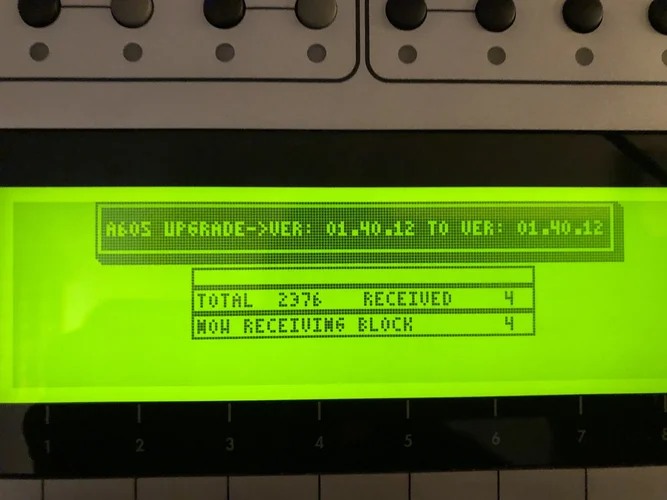

Frohe Weihnachten,
leider bootet mein A6 nicht mehr. Hab jetzt mal versucht das OS upgrade durchzuführen aber auch hier bricht er bei 4 von 2376 ab (OSX amt8 und SysEx Librarian 50% speed). Hat schon mal jemand die Batterie (CR2325) gewechselt?
Danke

Frohe Weihnachten,
Danke
platine muss raus, weil batterie von unten (leiterbahnen) verlötet ist, wenn neu gemacht wird am besten gleich 'n halter verlöten.
villeicht haste glück und es ist schon 'n halter drin
trotzdem
schöne weinachten :nihao:

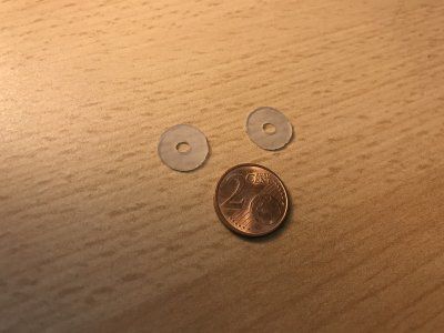

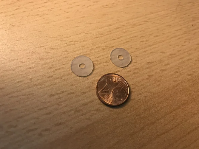

Ich habe bei meinen die Potis regelmäßig abgesaugt, die haben bei längerer Stillstandszeit und Staub sich gerne mal selbständig gemacht.
Das beste Mittel dagegen, unter die Kappen kleine Gummischeiben, die das Loch abdecken, dann ist Ruhe.
Hast Du da evtl. eine Bezugsquelle oder sonstige Details, was genau passt? Besten Dank!
So hab ich's seinerzeit auch gemacht :supi: Altbekanntes Problem beim Andro...
Lustig, damals als der Andromeda neu war und die Mailing-Liste aktiv war, gab es zwar springende Werte und eine Art Dejitter via Software in einer der OS-Versionen, aber von Staub in den Potis war da nie die Rede.
Ich werde das bei Gelegenheit mal checken, meiner leidet nämlich an dieser Krankheit.
  • #1.005
Bezugsquelle, nein, wir hatten sie damals an den Maschinen als Sauger, keine Ahnung wo die her waren.
Die waren hauchdünn, aus einen alten Fahradschlauch könnte man sicher welche ausstanzen.
Hab sogar noch einige:
