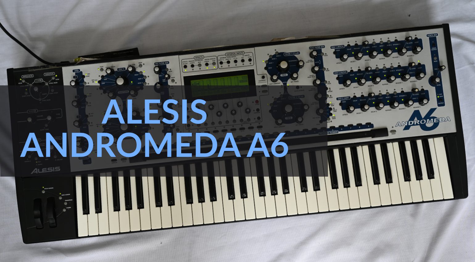

Ich tausche Encoder gegen Potentiometer. Danke sonst für den Hinweis, mein A6 hat genau dieses Problem, allerdings schon seit Kauf. Damals hat es geholfen die Kabel innen alle neu zu stecken und jedes Poti mit der Test-Routine 1x zu bewegen. Wahrscheinlich stand er unbenutzt im Shop (Touched by Sound) und hat Staub gezogen. Laut Service Manual gibt es auch noch eine kleine Änderung in der Hardware gegen den Jitter. Mag aber auch sein, dass es schon ab Werk modifiziert wurde. Leider komme ich nie dazu, mich mal darum zu kümmern. Faderlube F5 steht aber schon länger in der Werkstatt.

Bei meinem war es letzten Sommer so, und das vor einem Gig. Die Tipps von Thomas Siedler und einem Fred hier (von @freidimensional ) haben geholfen. Ohne Fader8 und Fader5. Da ich aber damit rechne, dass im Inneren noch ne Menge Staub ist, werde ich den A6 dennoch bald zu ihm geben. Dann lasse ich auch alle Steckverbindungen prüfen.

Hab sie grade nochmal genau befragt: Also, 70% Isopropylalkohol, der Rest destilliertes Wasser plus 1 Tropfen Orangenblütenöl. Die Kappen abmachen und, wie im Video zu sehen, exakt diese kleinen Stellen sehr vorsichtig mit den Q-Tips reinigen. Die Q-Tips nur sanft mit der Flüssigkeit tränken und beim Reinigen nicht fest aufdrücken, damit die Watte nicht abgeht. Geduldig putzen und das gründlich. Hinterher checken und wahrscheinlich gehen dann die meisten wieder prima, nur ein paar haken noch. Dann sich die nochmal vorknöpfen. Nach Abschluss der Arbeit habe ich die ganzen Knöpfe wieder draufgesteckt und alle x-mal von links nach rechts gedreht und zurück. Hat insgesamt 3 Durchgänge gebraucht, am Ende waren das vielleicht 2 Stunden Arbeit am Stück. Das war im letzten Frühsommer, scheint funktioniert zu haben, denn es hat seitdem keins mehr gezickt.

Kürzlich hatte meiner ein tierisches Schmutzproblem, was die berüchtigten willkürlichen Parameterwertsprünge und Programmwechsel verursacht hat. Ein völliger Show Stopper natürlich und wg. Live Gigs für mich ein umgehendes Problem, das dringend zu lösen war.
Bei meiner Netzsuche hatte ich dann freidimensionals Eintrag hier gefunden, der als Abhilfe die komplette Reinigung sämtlicher Potis kennt. Hab ich dann erstmal versucht, mit allen Potis viel drehen. Ging auch zuerst, kam dann aber wieder. Es stellten sich einige Potis raus, die das verursachten und dann habe ich genau die gründlich gereinigt. Dann ging's wieder und ist bis heute nicht mehr aufgetreten. Soll mir aber eine Lehre sein und häufiger Staub wischen. Außerdem werde ich ganz sicher gehen und ihn zu zu Thomas Siedler nach Neuss bringen, der ist amtlicher A6 Mann. Das Teil muss einfach auch mal innen komplett sauber gemacht werden.
Dazu empfehle ich einfach Kappen runter, mit Staubsauger absaugen, auf die Achsen kleine Gummischeiben schieben,
die das Loch abdecken, Kappen drauf und du hast nie wieder Probleme.
Hatte ich vor Jahren schon im A6 Tread geschrieben, hat sich bewährt:)
