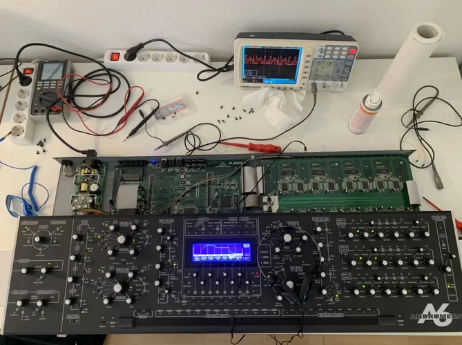

Zudem, kann schon nicht mehr jeder repariert werden auf Grund von Bauteilmangel (Asics...edit: sehe Grad hat Moogulator schon angesprochen), soweit ich mich erinnere hatte Thomas Siedler ein paar Andros da herum fliegen, deren Schicksal ungewiss war hinsichtlich reparierbarkeit...
  • #67
Frage, wie normal sind Wertsprünge beim Andromeda bei Filterpotis wie Cutoff und v.a. Resonance?
Das heisst man kommt nur leicht an den Knopf ran und schon schwankt der Resonance Wert zwischen voll offen bis voll zu.
  • #68
Der Bauteilmangel ist nicht wegen der aktuellen Lage sondern weil es einfach keine Ersatzteile mehr gibt. Das sind Custom Analog-Chips. Und das ist ein klarer Nachteil.

bei dir klingts imho eher nach verdreckten potis, am besten den betroffenen encoder/poti mehrfach ganz nach links und rechts drehen, dann gibt sich das wieder

Am schlimmsten sind die Potis unter dem Display. Selbst wenn sie funktionieren sind die ein echter PitA.
Ich würde vom Andromeda abraten.
M.i.a.u.: qwave, HairyHands und Sunwave

Tatsächlich halte ich das Risiko eines Totalausfalls des A6 auch nicht für größer als bei anderen Geräten aus dieser Zeit. Ich wage mal zu behaupten, dass 90% der auftretenden Probleme korrisionsbedingt sind und sich mit relativ geringem Aufwand lösen lassen. Ich hatte auch Parametersprünge, doch entgegen der verbreiteten Meinung, lag es nicht an den Potis selber, sondern an den Platinensteckverbindern. Hier sind letzlich 4 Einzelplatinen miteinander verbunden und übertragen die analogen(!) Stellwerte aller Poties seriell abgefragt an einen(!) A/D Wandler auf dem Mainboard. Dass dieses Signal anfällig für Störungen bei schlechten Kontakten sein kann, scheint mir recht plausibel. Stecker auseinander gezogen, Elektronikspray rein und Ruhe war. Man sieht auf dem Bild übrigens schön auf dem Oszilloskop einen Ausschnitt des analogen „Gebirges“ der einzelnen Potiwerte.
Die ASICS machen mir eigentlich weniger Sorge, die könnten theoretisch aus anderen Geräten verpflanzt werden, auch wenn das schon eine OP am offenen Herzen wäre. Servicecenter Siedler hat da wohl lt. eigener Aussage auch einige Chips auf Halde. Zudem kann man defekte Chips softwareseitig im Menü auch komplett abschalten. Wäre zwar ärgerlich aber bei 16 Stimmen wären dann die verbleibenden 15 Stimmen immer noch verkraftbar. Ein Ausfall der CPU oder ROM wäre da deutlich problematischer.
Man darf sich auch nicht von den negativen Berichten und Problemen irritieren lassen, denn bei einem recht kostspieligen Gerät wird da schnell laut geschimpft und viel diskutiert. Niemand nimmt all die wunderbar und problemlos funktionierenden Exemplare wahr.
