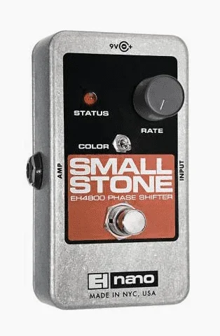

Das bekommt ein SmallStone mit einem einzigen Knopf + Schalter besser hin.
