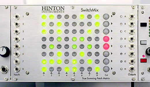

Es gibt ein ganz neues eurorack modul mit einer matrix, aber nicht mit pins sondern mit leuchtenden buttons und imho sogar memory (buchla style). Es hat ca. 8-10 ein und ausgänge und die kann man mit der matrix verknüpfen wie man will.. Ev. wäre das ja was.
Kann leider keinen link raussuchen, aber jemand anderes weiss sicher bescheid

hier noch das teil welches ich ober erwähnt habe, ich kann jetzt wieder verlinken :D
http://hinton-instruments.co.uk/wp/
für ein bisschen ems style ohne probleme und ohne zu tief in die tasche greifen zu müssen
also das und ein paar andere (diy) module in einen cooles (diy) eurorack case und du hast dein analoges ems artiges effektgerät
