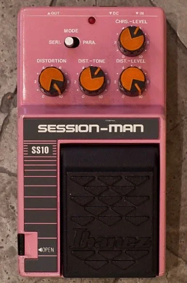

Moin .-)
Ein 'Minimal-Multieffekt': Ibanez SessionMan (Overdrive + Chorus in einem Pedal)
Jenzz

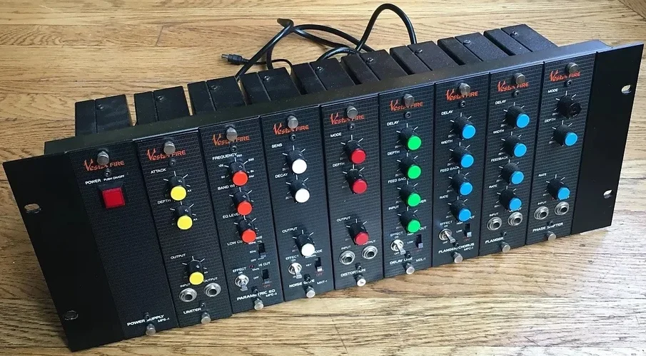

Moin .-)
Sowas wie das Sequential-Teil gab es auch mal von Vesta Fire, so weit ich weiß auch alles analog:
Jenzz
M.i.a.u.: The_Slöth und hairmetal
