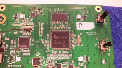

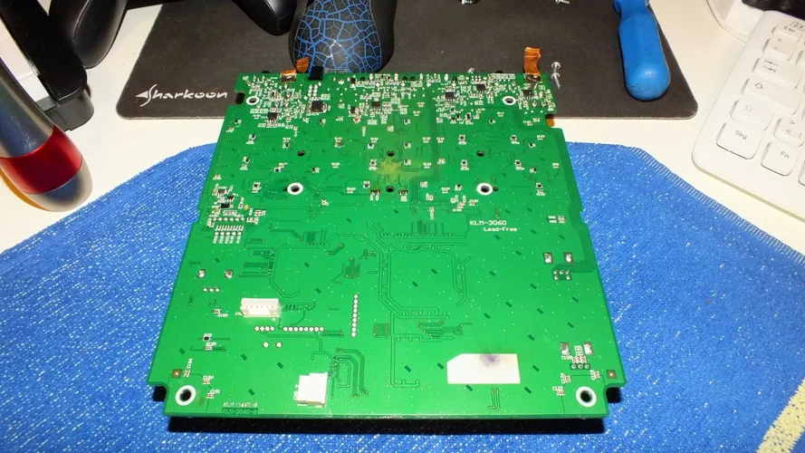

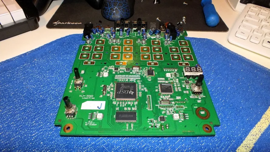

Kaoss Pad Quad is offen und größtenteils gereinigt. Grad dieses gummierte Tastenfeld riecht ja noch abartig nach Rauch. Das hab ich jetzt mal in einer kleinen Schüßel im Seifenwasser eingeweicht, und bleibt die Nacht lang im Wasser.
Hier mal paar Fotos vom Board:
"LED10" ist via Stift markiert...dürfte wohl etwas zu heiß geworden sein. Das dürfte auch der Grund für den schwarzen Brandfleck auf der Hinterseite sein...sichtbar rechts unten im weißen Feld.

Danke, wenn ich es brauche, dann kauf ich es mir. Alle dreh-und drückbaren Elemente sind allerdings nur verdreckt. Sieht man noch auf dem Bild. Das hab ich vorher gemacht.
Sollte allerdings ein Poti defekt sein/werden, dann löt ich einen neuen rein. Dazu langen noch meine Lötkenntnisse.
Ich will in erster Linie den Geruch von Nikotin (und so) loswerden. Kann man es auch dafür verwenden?
Das Gehäuse ist bereits sauber und fast schon geruchsneutral. Der Rest wird wohl mit der Zeit verfliegen. Bodenplatte auch. Touchpad auch(hab ich komplett zerlegt und gereinigt). Die kappen von den Drehreglern bekomm ich auch wieder sauber. Aber das Gummizeugs macht mir bissl Sorgen. Vielleicht werd ich Korg anschreiben, um das zu tauschen. Mal schaun was morgen für ein Ergebnis rauskommt.
Im Kühlschrank hab ich noch ein Fläschchen mit Isopropanol. Das brauch ich aber nicht wirklich, bzw ich hätte Angst das es mir das gummiartige Material angreift.

Tuner 600 entfernt und entfettet so ziemlich alles, habe selbst mal eine MC909 so gerettet.
Sind aber die Kontaktflächen der Gummis durch.. so hilft nur ersetzen

Wenn ich das richtig rauslese, dann steckt da ein TMS320VC5501 von Texas Instruments auf der Platine. 300Mhz
http://www.ti.com/product/TMS320VC5501
Auf der UAD-1 läuft ja meines Wissens nach ein 125Mhz DSP

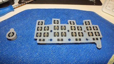

Woraus bestehen eigentlich die Kontaktflächen der Gummis? Auf einer Fernbedienung hab ich mir die mal kaputt gereinigt. Die gab es nichtmal mehr zum tauschen. War aber vor vielen Monden bei einem kleinen Röhren TV.
Das ist Gummi mit Kohlezusatz bzw. Graphit. Auf keinen Fall irgendwelches Kontaktspray dafür nehmen, sondern Isopropanol. Ist die Schicht runter, gibts Reparatursets bzw. Graphitlack. Info dazu findet sich im Thread zur Keyboardreparatur beim Korg Polysix.

Das sind gute Infos-Danke. Ich hab die Gummipads jetzt aus dem Seifenbad rausgeholt und getrocknet. Allerdings sind die noch immer nicht ganz geruchsneutral. Es ist zwar besser geworden, aber noch nicht gut. Ich werds nochmal mit Isopropanol und Wattestäbchen versuchen, wenn das auch nix hilft, dann hilft nur neu bestellen.
Ich mach später noch ein Foto von den labbrigen Pads...

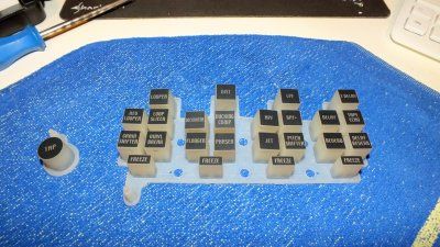

Die hab ich nochmal mit Isopropanol gereinigt, weil das Gummizeug den Rauch doch sehr stark angenommen hat. Es ist schon besser geworden. Aber ganz weg bekomm ich das wohl nicht.

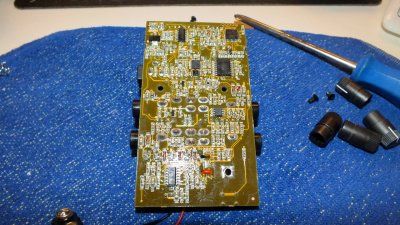

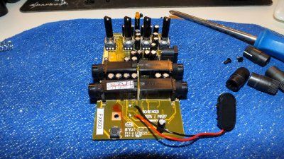

Hier die Bilder vom FX600:
Eigentlich gar nicht so schlecht, wenn da nicht die Verarbeitungsqualität wäre :sad:
