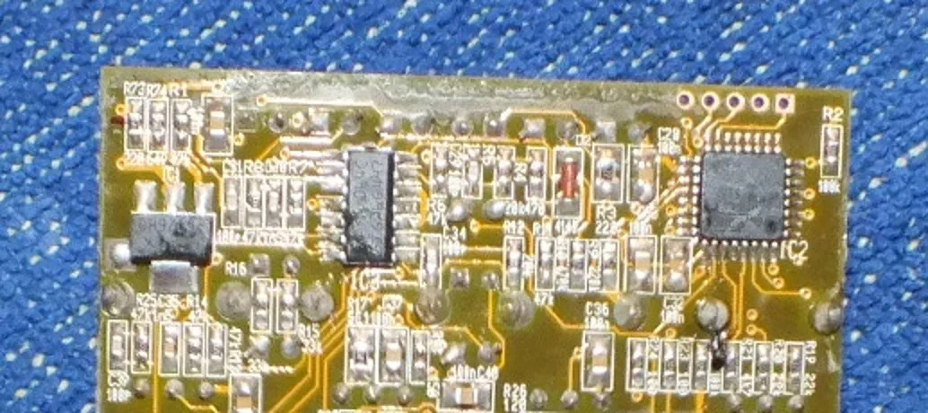

Lad dir mal das Bild runter...zoom es auf 200%, und dann scroll mal hin und her
Habe ich nun getan, aber ausser irgendwelchem Siff (ausgelaufene Batterie oder Bier) kann ich da nichts schlimmes entdecken. Wir können nun natürlich noch ein wenig "Ich seh etwas, was Du nicht siehst" spielen (sorry) oder Du sagst, was da nun genau das Problem ist.
Ich will es wirklich verstehen, sonst hätte ich ja nicht gefragt. :nihao:
Ich dachte das sieht man. Aber ok.
Dieser "Siff" ist schon ab Werk so. Da ist nichts ausgelaufen oder so. Wenn man mit dem Finger drüber fährt, dann merkt man, das es die Verarbeitungsqualität ist. Keine Ahnung was das ist, aber es ist auf beiden Seiten der Platine. Man sieht auf dem Bild auch nur die hälfte...in Natura sieht man mehr.
Dann: "C58" ist schief drauf gelötet, dürfte aber wohl trotzdem funktionieren. Bei einem Robotergestützem Bestücken dürfte das aber nicht passieren! Qualitätsmangel.
Rechts oben zwischen "IC2" und "IC5" ist eine dicke schwarze Kugel aus Lötzinn. Gewollt?
Die IC's sehen optisch aus, als ob sie von einem alten gebrauchten Gerät entnommen, und im FX600 wieder verlötet wurden. Und zwar alle!
Also saubere Arbeit sieht anders aus. Das sieht man anhand der zuvor gepostetetn Bildern vom Kaoss Pad Quad. SO muß das aussehen.
Ich hab hier noch ein Bild. Zoom da mal rein und schau dir mal den oberen Bereich an ;-)
Extra für dich: ausgeschnitten und auf 200% hoch skaliert. Sieht zwar dadurch etwas verschwommen aus, aber ich denke man erkennt schon ganz gut, was ich mit "Verarbeitungsqualität" meine.
Also ich sehe es zumindest.
Danke. Verstehe nun. Das mit dem Siff ist in der Tat komisch, dieser eine schwarze Fleck ist es auch. Dass die Kapilarwirkung beim Löten im Ofen mal einen Kondensator etwas dreht, mag vorkommen. Ich dachte, das Teil sei schon länger in Nutzung gewesen, für neu aus der Fabrik ist es schon schräg.

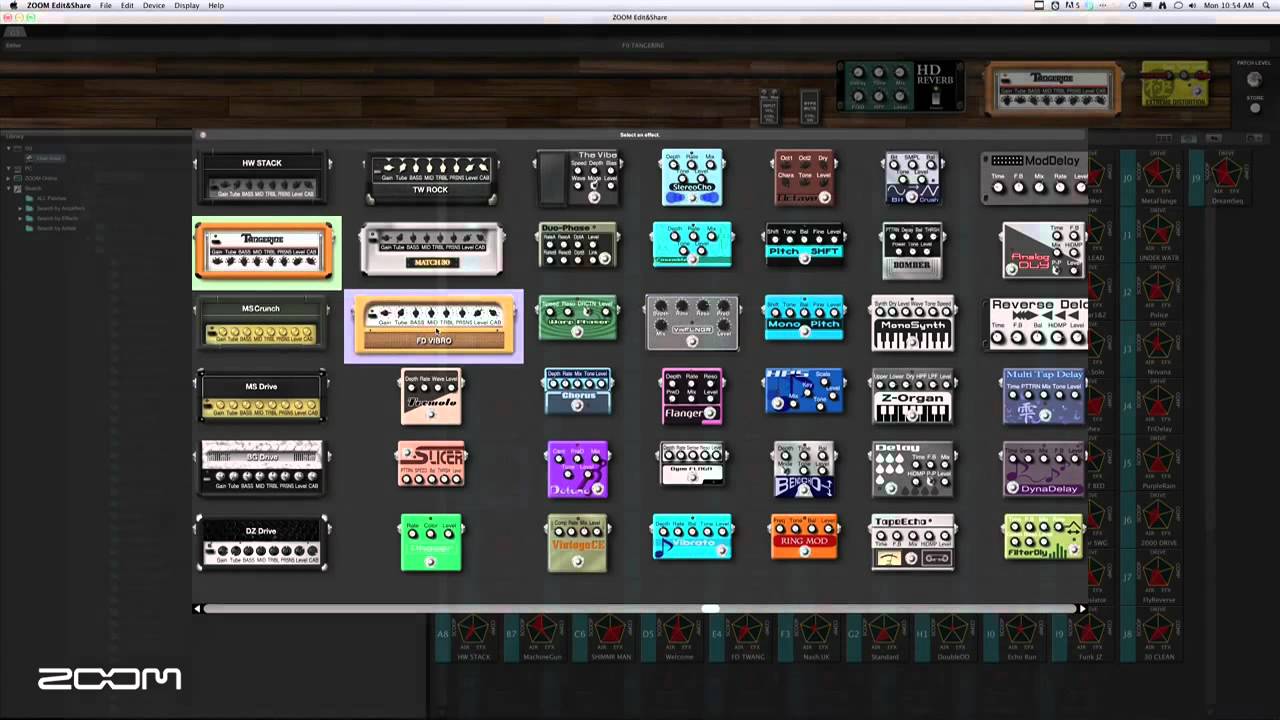

Klanglich wird es nahezu gleich sein wie das GT-1 oder ein Zoom der selben Klasse.
Nein.
Leider nicht was die COSM Sims betrifft. Boss spielt seine Stärken eher bei den Tera Echos, dem Looper, und den dualen Expression-Pedalen aus.
Zoom v.a. bei den Phasern, den Pitch Shiftern und den Envelope Filtern.
Die Navigation auf dem kleinen GT-1 Screen ist teilweise eine Zumutung.
Für Studio-Anwendungen wäre der GT-001 ggf. eine Wahl. Dann aber als Gebrauchtkauf...
Der neue MS-3 hat den Vorteil, die schwächeren Sims durch (intern verschiebbare) externe Pedal-Einschleifpunkte ausgleichen zu können.

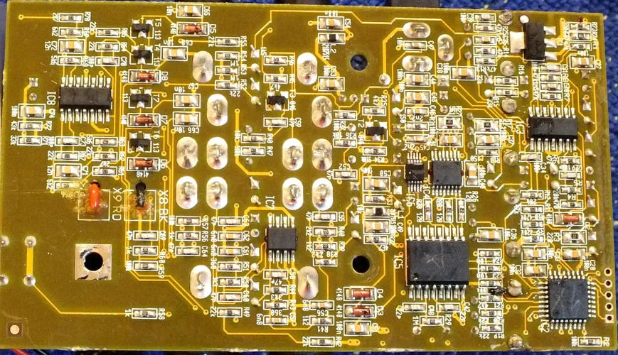

Hier das Bild vom Board FX600:
Aufgenommen mit einer Fuji HS20EXR mit 12MP auf Stativ ohne Blitz. Besser kann ich es nicht.
Die Auflösung mit 100% find ich allerdings etwas zu groß...besser find ich es mit 50%. Ich wollte es aber in Gimp nicht skalieren. Aufgebessert wurde es mit bissl Sättigung und Helligkeit/Kontrast. Ich glaub jetzt kann man alles besser erkennen.

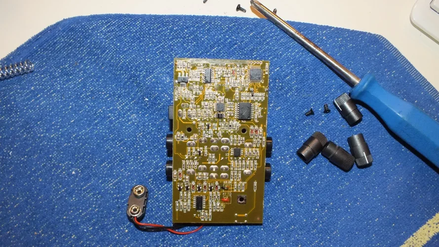

Wie alt ist dieser FX600? Den gibts ja schon recht lange, könnte also auch noch aus der Zeit vor Behringer City, also Auftragsfertiger, stammen.
Sieht so aus, als wäre die Platine nicht von den Produktionsrückständen befreit worden (waschen).
Anhand des Bildes erkennt man das es sich um ein neueres Modell handelt. Warum? Weil es eine orange LED hat. Die ersten hatten eine blaue. Da sich einige Leute darüber "beschwert" hatten das die blaue so grell leuchtet(was es ja auch tut), wurden eben orangene eingesetzt.
...und jetzt wirds kurios gg: ich hab das FX600 für meinen Freund vor ca einem Jahr mitbestellt. Wir haben uns vor kurzem über Effekte im allgemeinen bissl unterhalten, und da hat er gemeint, das er das FX600 doch nicht braucht, weil er nur das MX400 einsetzt. Drum hat er es mir um einen 10er gegeben.
Ich bin nicht sicher ob ich es behalten werde, weil ich nicht sicher bin, ob das Ding nicht bald abrauchen wird so wie es aussieht.
Das Aussehen hat mit der Zuverlässigkeit des Aufbaus nichts zu tun. Die Löststellen sehen jedenfalls ordentlich aus, da hab ich aus chinesischen Bastelbuden weitaus übleres gesehen, vor allem wenn mit falscher Temeperatur gelötet wurde.

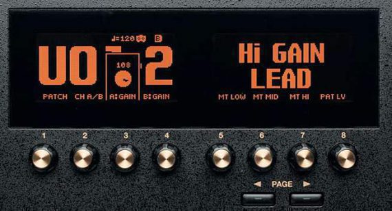

Wieviele Effekte kann man bei dem GT-001 gleichzeitig verwenden?
Im kleinen GT-001 schlummert eigentlich die Effektpower des grossen GT-100:
Die einzelnen Effektmodule der hinsichtlich der Reihenfolge völlig frei gestaltbaren Kette rekrutieren sich aus den virtuellen Einzelpedalen Compressor (8 Typen), OD/DS (21 Boost-, Overdrive-, Distortion- und Fuzz-Typen), EQ (4-Band mit zwei vollparametrischen Mittenbändern), Delay (10 Typen), Chorus (7 Parameter) und Reverb (7 Typen). Mit FX1 und FX2 stehen zwei weitere identische Universal-Effektmodule mit jeweils 31 Typen zur Verfügung.
In die Kette einreihen lassen sich auch ExpressionPedal (6 Wah-Typen), S/R (Einstellungen der FX Loop), FV (Einstellungen fürs Volume Pedal), Accel (die sechs Accel-Effekte) und der USB-Port. Eine separate Sektion bilden die beiden Preamps A und B mit den Noise Suppressors 1 und 2, die ein Divider zuvor in zwei Kanäle splittet und Dual Mode (Channel A und B) als auch Single Mode (Channel A oder B) ermöglicht.
