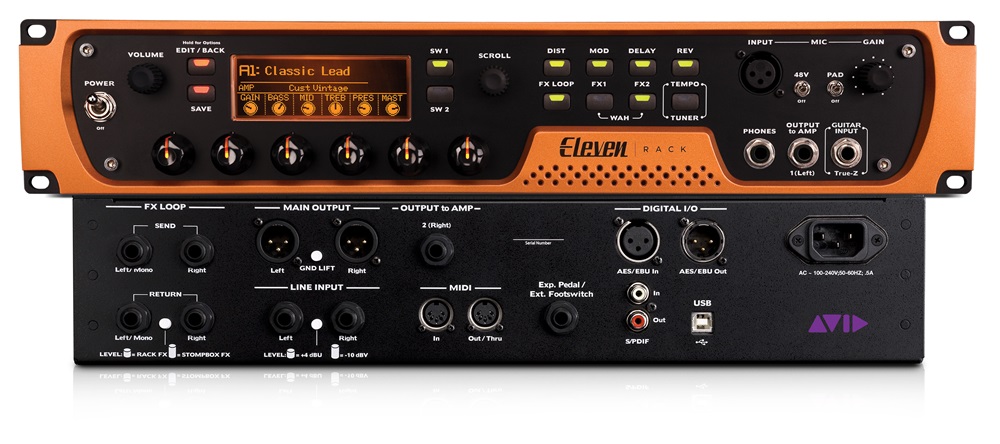

Wenn du dir (...irgendwann...) mal eine Freude machen willst:
Schaff' dir im Rack etwas Platz für 2HE und dann such' dir was mit Encodern!
Mein Tipp weil flexibel und im Verhältnis zu den alten Kisten intuitiver bedienbar:
Avid Eleven!

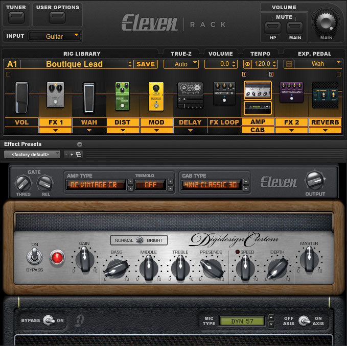

Blick auf den Editor; die Blöcke sind verschiebbar.
Irgendwo im Netz gab's mal eine schöne Übersichtsliste, was in diesen kompakten 2HE so alles an Effektmodellen drin ist.
Avid Eleven!
Das Teil scheint genau zwei Encoder zu haben: "Volume" und "Scroll". :lol:
Die unteren 6 Potis sind für konservative Gitarristen, die das so von konventionellen Gitarrenverstärkern kennen. :agent:

Unsinn...
Die Encoder sind kontext-sensitiv;
wähle ich das Noise-Gate, sehe ich die Parameter des Noise-Gates über den Reglern...
wähle ich den Chorus, sehe ich entsprechend dessen Parameter.

Dass die Regler Kontext-abhängig arbeiten können, will ich ja nicht bestreiten. Sie leuchten laut Manual sogar in verschiedenen Farben je nach Kontext. Die sehen für mich aber eben nach Potis und NICHT nach Encodern aus. Das wollte ich damit sagen. Die Grund-Belegung ist an konventionelle Gitarrenverstärker angelehnt. Und wie gesagt, sieht für mich nach Potis und NICHT nach Encodern aus.
:arrow: Potis vs. Encoder
Abgesehen davon, dass an Encodern logischerweise keine festen Zeiger angebracht werden, spricht auch diese Funktionsweise für Potis:
Aus dem User Guide zum Eleven Rack:
When you turn a knob away from its saved setting, it will light red, to show you that the setting has changed. If you want to return a control to its saved setting, turn the knob until it goes back to amber or green.
Aus dem Benutzerhandbuch zum Eleven Rack:
Wenn Sie einen Drehregler aus der gespeicherten Position drehen, leuchtet er rot, um zu zeigen, dass die Einstellung geändert wurde. Wenn Sie einen Regler auf seine gespeicherte Einstellung zurücksetzen möchten, drehen Sie ihn, bis er wieder gelb oder grün leuchtet.
Poti-Kappen mit Zeigern, die in unterschiedlichen Farben leuchten können, sind trotzdem ein interessantes "Gimmick", bzw. erfüllen hier ja damit auch bestimmte Funktionen.
