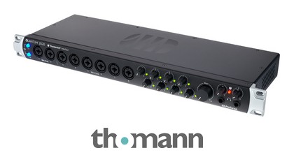

...ausser mit einem apple macbook air m1 und einem presonus thunderbolt interface ,aberesmussjaumsverreckeneinwindowsrechnersein :wegrenn:

und ja, Für Musik, *sowieso wenns um niedrig Latenz "roundtrip-play" geht":
M1/M2 Mac mit nem TB3 interface ! ganz klar.
wie von Würze gepostet: Q2626 ( ich hab auch das in Betrieb !......ich mach teilweise auch genau dieses roundtrip Dingens)
Für win Systeme *sollte* es ansonsten ne RME sein !!
Mac hat dank Core audio einige vorteile !
einzig ne (teure) RME kann da am Win PC nen Teil wieder aufholen.
Dann ist der Win-Preisvorteil aber wieder dahin.
klar, wenn man Win gewohnt ist,.........dann iss es eben so.......
