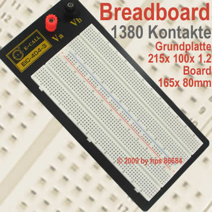

Breadboard: wenn du in der Mitte die Spannungsleitungen liegen hast, wo sitzt dann dein Chip?
Normalerweise gibt es auf den Boards dafür diese Rille in der Mitte. Die gegenüberliegenden Beinchen dürfen unterhalb des Chips natürlich keinen Kontakt zueinander haben...
ja meine 10 uF sry
ok also die Voltangabe ist nur wieviel der Speichern kann oder ?
ok werde es mit der Polung noch mal probieren vieleicht war er falsch gepolt.
Mein Chip ? der sitz auf der linken Seite , ja das Board hat die Stromleitung und minusleitung in der Mitte Links und Rechts gibt es aber nochmal diese Rillen , habe den in die mitte der rille sitzen und habe mir
jeweils plus und minus auf die Seite von der Mitte geholt. Merke grade das das Board viel zu klein ist brauche das mit den außen liegenden.Ich habe das hier
