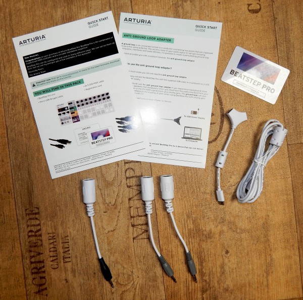

Bei meinem BSP (ebenfalls weiß) waren zwei MIDI- (graue Miniklinke) und ein DIN Sync-Adapter (schwarze Miniklinke) dabei.
Dann haben sie das wohl mittlerweile geändert. Hatte meinen vor ca. 2 Jahren gekauft. Auf dem Beipackzettel bzw. Quick Start Guide sind auch nur die beiden Midi Adapter gelistet. Wenn man aktuell online schaut, dann ist der mit der schwarzen Klinke aber auch dabei.
Was für ein Durcheinander :)

Meiner ist älter und stammt direkt von Arturia. Bei mir lag auch noch so ein USB-Splitter zur Vermeidung von Brummschleifen bei.

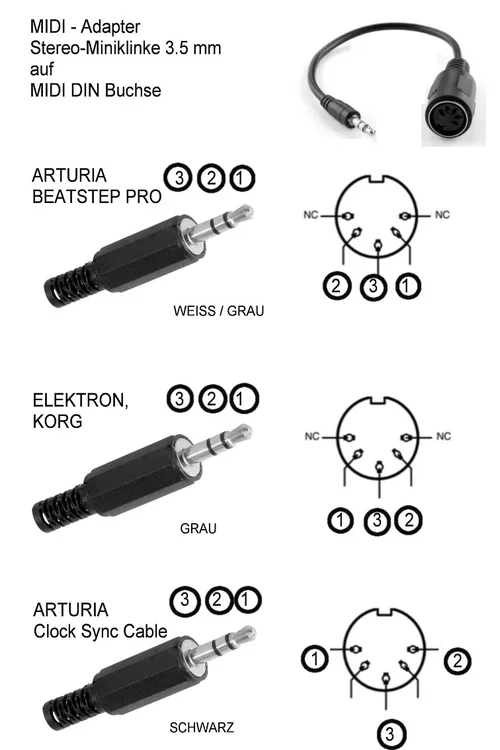

Leider kann ich die Fragen von "mackie" hier nicht beantworten. '
Aber um den Kabel-Wirrwarr um die unterschiedlichen Adapter nochmal klarer zu machen, habe ich mal unverbindlich und ohne Garantie auf Vollständigkeit ein Bild erstellt, was 3 unterschiedliche Midi-Klinkenadapter- Standards zeigt.
(Nachgemessen hab ich selber mit meinem Durchgangsprüfer und einer Büroklammer ...)
