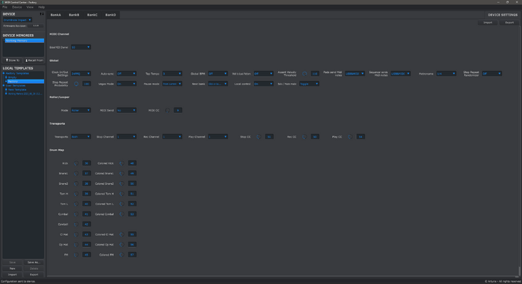

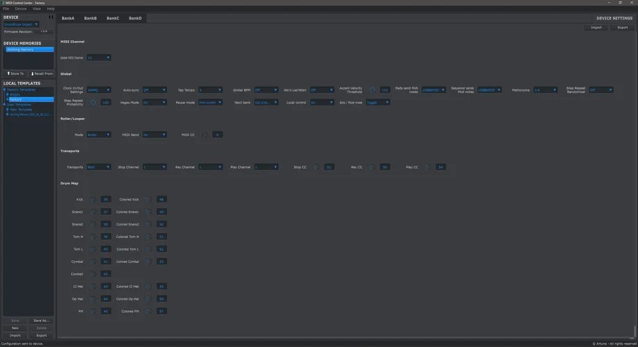

Alsoo, erstmal danke ich Euch für die Unterstüzung! Ich hab einen Hardreset gemacht und auch schon mehrfach die Firmware drüber gebügelt. Die Firnware ist aktuell drumbruteimpact_digital_Firmware_Update_1_0_9_381. Alles ist eigentlich auf standard.
Den rest kann man im video sehen. Das sind knapp 2:22min Blödsinn den ich da mache aber es zeigt den Fehler ganz gut.Bei ca. 1:49 sieht man ganz kurz step 3 leuchten. Hat mich total überrascht :D
Das ist meine Konfig, Vielleicht bin ich ja nur zu blöd..hoffe man kanns lesen 😇
