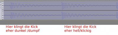

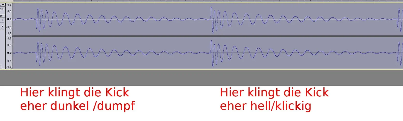

Hallo zusammen,
ich habe ein ähnlich seltsames Kick-Verhalten/Phänomen an meinem Impact festgestellt.
Um es zu reproduzieren, folgendermaßen vorgehen (es gibt 2 Reproduktionsmöglichkeiten):
(und: ich habe zunächst den Impact auf die neuste Firmware upgedated und anschliessend
alle Einstellungen auf Werkseinstellugen zurückgesetzt):
Reproduktionsmöglichkeit A:
1. Tempo auf auf irgendein Wert setzen, z.B. 120
2. Kick-Einstellungen: Decay auf 12 Uhr oder davor, Pitch auf 12 Uhr
(wenn man Decay voll nach rechts aufdreht, hört man das von mir
beschriebene Phänomen nicht).
3. ein leeres Pattern wählen und im Stepseq auf 1,5,9 und 13 eine Kick setzen
4. Sequencer starten. Aus den Lautsprechern kommt
ein Bumm-Bumm-Bumm-Bumm
5. dreht man nun langsam den Tempopoti nach oben (121, 122, 123 BPM ... usw) so
beginnt jede zweite Kick ab irgendwann etwas anders im Klang zu klingen (ob es
jetzt 2-3 BPMs weiter passiert oder wesentlich später, wenn man das Tempo
um 20 oder 50 BPM erhöht hat, ist immer zufällig, immer anders). Es ist
schwer zu sagen ob sich hierbei Decay oder Pitch verändert hat aber man hört
aus dem Lautsprecher in etwa Bumm-Bamm-Bumm-Bamm.
5. dreht man weiter am Tempopoti, wird dann aus dem Bumm-Bamm-Bumm-Bamm
ein Bamm-Bamm-Bamm-Bamm und irgendwann, wenn man weiter dreht,
wieder ein Bumm-Bumm-Bumm-Bumm bzw ein Bumm-Bamm-Bumm-Bamm.
Noch eine Bemerkung:
Hat man durch das Drehen des Tempopotis die erste Wandlung
des Bumm-Bumm-Bumm-Bumm in Bumm-Bamm-Bumm-Bamm gefunden,
so kann man anstatt an dem Tempopoti weiterzudrehen, stattdessen etwas
am Decay-Poti (oder am Pitch-Poti) hin und her drehen und plötzlich wird aus
dem Bumm-Bamm-Bumm-Bamm wieder ein Bumm-Bumm-Bumm-Bumm (allerdings
anders gepitched und mit anderem Decay, weil man dran gedreht hatte).
Hat man das geschafft und beginnt dann wieder am Tempopoti weiter hoch
zu drehen, dann wird 2-3 BPMs weiter (oder später) aus dem Bumm-Bumm-Bumm-Bumm
wieder ein Bumm-Bamm-Bumm-Bamm.
Reproduktionsmöglichkeit B:
Wie vorhin, Decay auf 12 Uhr, Pitch auf 12 Uhr und dann mit dem Finger auf das Kick-Pad draufkloppen: hin und wieder wird aus Bumm ein Bamm.
Fragen:
1. Hat jemand anders so ein Problem gehabt / reproduzieren können?
2. randomhippie, was haben Sie herausgefunden bzgl. Ihres Problems?
3. Grundsätzlich: ist es normales Verhalten eines analogen Gerätes oder liegt
evt. ein Defekt vor? Was könnte es sein?
Ich habe 2 kl. Filmchen mit meiner DigiCam gedreht. Sound kommt von dem
DigiCam-Microphon, dementsprechend schlechte Quali, aber man hört das Phänomen.
Grüsse an alle, karlk

Wenn ich mich nicht irre, dann ist das, was du da hörst, das Transienten Verhalten des Oszillators.
Der Oszillator läuft frei, und je nachdem an welchem Punkt der Schwingung die Hüllkurve ausgelöst wird gibt es mal mehr, mal weniger "Klick".
Mach das Experiment mal anders herum:
120bpm, Steps auf Achtel, und ändere dann ganz langsam nur den Pitch.
Man hört dann quasi ein Interferenzmuster zwischen Taktfrequenz und Oszillator.
Kann man auch bei der Snare, den Toms und der FM Drum feststellen.
Wenn man eine regelmäßige Transiente benötigt, bräuchte man einen synchronisierbaren Oszillator, oder man sampelt.
Alternativ Stimmt man die Tonhöhe auf das Tempo ab.

Hallo LRSVDR,
und danke für die Erklärung.
Ja es klingt plausibel. Denke jedoch, daß die Ursache meines Problems woanders
liegt.
Der von mir beschriebene Effekt ist recht heftig zu hören, man hat den
Eindruck eine andere kick zu hören. (Auf den von mir aufgenommenen Videos kommt
er nur halb so schlimm rüber, da ich über Micro der DigiCam aufnahm.
Ein live-Spiel ist somit nicht möglich, weil man ja jedesmal, wenn man das
Tempo etwas erhöht, Pitch nachjustieren muß.
Und auch beim Freihandspiel ohne Sequencer, ändert sich die Kick immer wieder
in ihrem klang, so daß man auch hierbei das Gefühl hat, 2 verschiedene Kicks zu
spielen. Wenn man z.B. mit der li. Hand Kick spielt und mit der re. Hand Snare und
abwechselnt 'ne Klap, dann hat man keine Dritte hand, um Pitch
nachzuregulieren - zumal man nie weiß, wann die Kick ihren Klang ändert.
Gestern war ich zum Bummeln im MusicStore und der dort ausgestellte Impact
hatte dieses Klangverhalten nicht.
Gibt es da vielleicht irgendwelhe Trimpotis im Inneren des Gerätes, wo man
irgendwas nachjustieren könnte?
liegt.
Habe mir die Wellenformen deiner Aufnahmen nochmals genauer angesehen und ich vermute weiterhin, dass das das Phänomen ist, welches hier zu beobachten hören ist.
Bei meinem klingt es meiner Meinung nach genau so.
Da deine Aufnahme nicht Trocken, sondern mit Raum ist hallt das Transienten Klicken mit und färbt somit die gesamte Kick.
Müsste deshalb über Kopfhörer anders klingen.
Hast du mal meine oben beschriebene Anordung durchgeführt? Auch mal mit der Snare 1, den Toms und der FM Drum?
Wenn man bei den Hats die Harmonics hin und her schaltet scheinen sich auch manchmal irgendwelche Oszillatoren gegeneinander zu verscheiben (keine Ahnung, was hier genau am Werk ist, ob FM oder RM oder sonstwas) und ab und zu Klingt das Spektrum dann ein wenig anders.
Find ich persönlich alles andere als schlimm, analog, klingt im Zweifel lebendiger.

Vielen Dank für nochmalige Rückmeldung!
Also bei mir tritt das Problem sowohl am Kopfhörer als auch über sie Stereoanlage. Am Kopfhörer allerdings etwas schwächer, deswegen habe ich es am Anfang nicht gemerkt.
Ja, aber ich habe da keine Veränderungen des Klanges festgestellt, bis auf die Tatsache, daß ich, wenn ich am Pitch Regler drehe, sich der Pich ändert *;-(
Ich habe jetzt nochmal eine Aufnahme am LineIn des PC gemacht. Habe dabei nicht den Sequencer benutzt sondern auf das Kick-Pad "draufgekloppt" mit dem Finger. Hin und wieder hört man "hellere" und "dunklere" Töne / Klänge.
Die helleren haben etwas mehr "Klick"
Dann habe ich mir die Aufnahme im Audacity angeguckt und festgestellt, dass die "helleren" Klänge im Positiven Bereich einschwingen und die "dunkleren" im negativen Bereich. (Sorry an dieser Stelle für die laienhafte Beschreibung, aber ich bin kein Toningenieur *;-()
D.h. bei den "dunkleren" tönen geht die Wellenform der Kick zunächt nach unten, in den negativen Bereich und bei den "helleren" ist es umgekehrt.
Kannst Du damit was anfangen?
  • #295
schick das doch bitte mal an den techn support. würde mich intr. was sie dazu sagen.
Ich habe mich direkt an Arturias Support gewendet und ihnen die gleichen infos und Daten übermittelt wie hier. Arturia sagt, es sei normal und dem analogen Design geschuldet (sie haben mir jedoch nicht genau erklärt, woran es liegt, nur so allgemein gesagt "normal"). Deswegen wollen sie es zwecks Diagnose nicht annehmen.
Also werden die Oszillatoren nicht jedesmal in der Phase neugestartet?
So sieht es anscheinend aus. Irgendwie stimmt da was nicht mit dem Attack. Mag sein, daß es "normal" ist und irgendwie mit freilaufenden Ozsillatoren zu tun hat, aber bei meinem Impact ist es sehr stark ausgeprägt und stört mich sehr. Zumal ich mir in der Zwischenzeit sowohl bei Musicstore als auch bei Justmusik Impacts angehört hatte (am Kopfhörer und an Boxen) und dort diesen Effekt nicht gehört.
Da ich die Kiste gebraucht gakauft hatte, habe ich Verkäufer kontaktiert und wir werden die Kiste nächste Woche nach Musicstore schicken.
