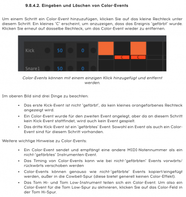

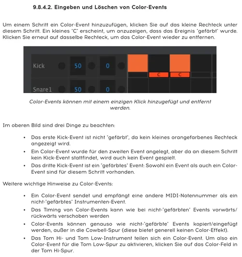

Ich habe nochmal ins Handbuch geschaut. Dort habe ich auf Seite 96 folgende Info gefunden:
Demnach müssten durch das Setzen von einem Color-Step gleich 2 Noten ausgegeben werden: Die für das eigentliche Instrument plus eine Color-Note. Anscheinend kann man auch nur Color-Events setzen, ohne das ursprüngliche Instrument zu spielen. Allerdings bezieht sich die Seite oben auf das Midi Control Center.
Wäre super wenn da ein Besitzer das mal am Gerät ausprobieren und die Midi-Ausgabe testen könnte.

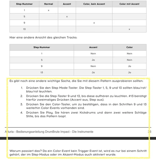

So, mir hat das Ganze keine Ruhe gelassen. Im Handbuch habe ich auf Seite 35ff. noch folgendes gefunden:
Demnach kann man mittels "Color Modus auf Spurebene" einstellen indem man den Color Button für ein Instrument gedrückt hält. Dadurch werden dann Color-Events gesetzt, die laut Handbuch-Ausschnitt oben keine Trigger-Events sind. Somit müssten für einen Color- und Trigger-Step 2 Midinoten ausgegeben werden. Vielleicht kann das ja einer der Besitzer bestätigen.

Habs grad an nem General Midi Rompler ausprobiert.
Hab die Midi Settings bei meinem nie geändert, also wie in den Bildern der Anleitung.
Ergebnis: manche Drum Patterns klingen doof aufem Piano, manche interessant.
Also:
Color Steps haben ne andere Midi Note, als die Regulären (in meinem Fall eine Oktave höher, Einstellungssache).
Noten werden nur ausgelöst, wenn auch ein Step gesetzt ist,
die leeren Color Events geben keine Note.
Jeder Sound ist also "monophon", kein Color/Regulär gleichzeitig pro Instrument.
Was kann ich noch schreiben?
Gilt für alle Instrumente, auch beide Toms, nur die Cowbell hat halt kein Color. Aber steht ja auch überall.
Der Accent ist von der Velocity vmtl so, wie im ControlCenter eingestellt.
Funktioniert, so wie ich es erwartet und oben beschrieben habe, nur halt auch mit Midi.
Denke damit macht das Ding es so, wie du es wolltest.

Vielen Dank für's Ausprobieren!
Ich hatte gehofft, dass man die Noten für normales Event und Color-Event auch auf dem gleichen Step ausgeben kann.
Somit hat man schlussendlich 19 verschiedene Midinoten zur Verfügung, kann aber maximal 10 gleichzeitig auf einem Step setzen (reguläre und Color-Note pro Instrument also nicht gleichzeitig). Das sollte aber immer noch genügen.
