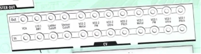

so, hab das mal schnell aus dem video gezogen.
die wellenform ausgänge der VCO dürften audio out sein, oder?
an den pitch eingängen kann ich audio anlegen und hab dann FM, oder?
VCA ist jeweils audio rein/raus, oder?
Filter CutOffs In ist audio in vor dem filter oder CutOff Steuerung?
Filter CutOffs out ist dann was?
LFO 1 out sollte klar sein.
LFO 1 In macht was?
ich glaube ich hab da so ein modulares wissens defizit... :kaffee:

Also bei der Matrix hast du links die Quellen wie LFO, ENV, Velocity, Pressure, die 4 weissen Drehregler, zwei mal Fusspedal, ......
Oben sind die Ziele mit eben VCO1 Pitch, VCO1 PW, VCO1 Metal, die zwei Cutoff, VCA (Amplitude, nicht Audio In), ...
Die CV-Outs sind genau gleich angeschrieben wie die 12 fixen Ziele in der Matrix.
Also wird jeder Ausgang (Ziel) der Matrix zuerst auf die CV-Out Buchse gehen und dann die interne Tonerzeugung ansteuern. Eben ev. bei einer CV-Out Schaltbuchse noch trennbar.
Somit sind das keine Audio-Outs bei den CV's.
Auch bei der VCA-In Buchse ist das für den Modulationshub (Amplitude) des VCA und nicht um ein Audiosignal dort einzuspeisen.
Das gleich betrifft die beiden Cutoff-In's.
LFO 1 In ist um die Modulationstiefe dieses LFO's zu steuern.
Mit dem MatrixBrute kannst du somit gut den Modular ansteuern. Obwohl ich mich jetzt gerade frage ob die VCO 1 Pitch CV-Out nur Modulationssignale von der Matrix führt oder ob da fix die Tastaturspannung auch drauf ist. Wenn nicht, dann könnte man ja gar keinen externen VCO tonal ansteuern. Mmh?

Kanns gleich selber beantworten. Bei den Quellen gibt es Keyboard/Sequencer.
Muss man wohl immer auf die Pitch patchen sonst kann man das Teil nicht tonal spielen.

also bei den CV IN hast du wahrscheinlich recht. das wird so sein.
aber die CV OUT ergeben so praktisch keinen (bzw. kaum) sinn.
@Fr@ank: kannst du mal bitte für klarheit sorgen? das wäre super!

Doch, doch, das gibt durchaus Sinn.
Sagen wir du willst VCO 1 PW nicht modulieren, aber dafür mit ENV 1 einen externen LFO modulieren.
Dann setzt du die ENV 1 auf VCO 1 PW in der Matrix und schliesst den passenden CV-Out an. Wenn es Schaltbuchsen sind wird die interne Tonerzeugung dann nicht mit moduliert.
Fände das ganz OK so. Richtig cool wird es wenn du in der Matrix gleich einen Mix aus verschiedenen Quellen raus sendest.

Die CV-Outs finde ich eigentlich ziemlich episch. Ich gehe mal davon aus, dass hier die Knob-Positionen vom MatrixBrute raus gehen und man dadurch spielend leicht z.B. einen zusätzlichen MicroBrute dazu packen kann, ohne an diesem dann auch umständlich Hand anlegen zu müssen.

wäre es dann nicht sinnvoller gleich die 12 modulatoren VOR der matrix raus zu schicken? mischen oder verteilen kann ich dann ja immer noch extern. und die mod matrix bleibt für den synth selbst voll erhalten.
