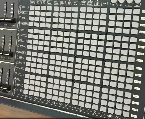

Dirk Matten schrieb:
Display mit Auswahl von Quelle, Ziel, Intensität und Navigation per Value-Rad. Kann prinzipiell auch mehr als 16. Aber ich kenne mich da nicht so genau aus.
nur für die mod-matrix ein extra display und dedizierte schalter/regler oder touchdisplay?
und für den sequencer?
  • #333
Moogulator schrieb:
sonst muss man halt in ein Menü.

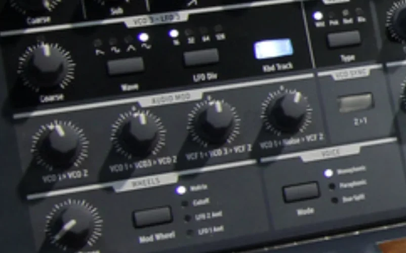

Ich zitier mal die Arturia Website:
2. Combination VCO/LFO oscillator:
The third Oscillator can be used for both audio signals and LFO modulation at the same time. You do not have to choose either operation here so you can always have that big 3 oscillator sound.
Und was die Filter/Osc FM Frage meinerseits weiter oben anging....sagt die Hersteller Website folgendes:
The AUDIO MOD section allows for complex oscillator and filter FM possibilities bringing whole new tonalities to your sound.
Ist also nicht über die Matrix ausgeführt, es gibt aber eine eigene Sektion dafür. Und da scheinen die Modulationen sogar gleichzeitig wirken zu können! Also complex waveshaping?
Aha, hier die Matrix:
