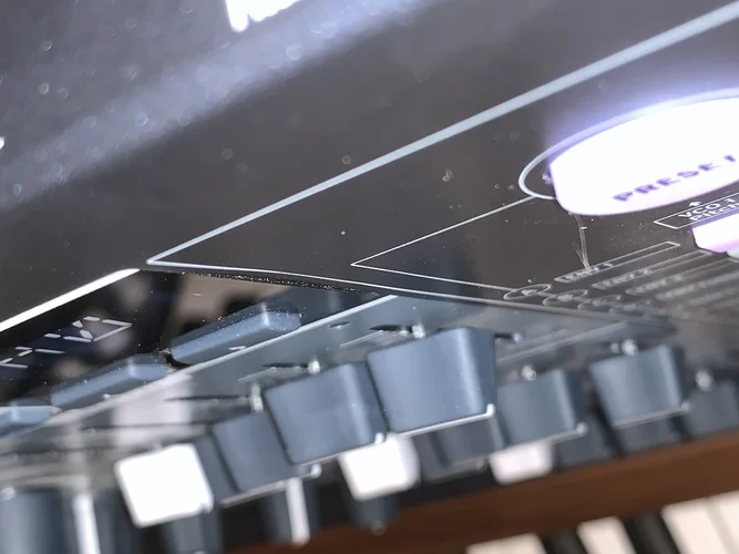

Mein MB hat ne Delle am linken Display.
Ist mir bis jetzt nie aufgefallen, da das Panel immer fast senkrecht vor mir stand.
Aber gestern war das Panel eingeklappt.
Und beim Gegenlicht ist es mir dann sofort aufgefallen.
Da der Siebdruck an der Stelle auch etwas dünner ist, wohl ein Produktionsfehler.
Schade irgendwie... dummerweise weiß ich es jetzt. ?‍♂️
Sieht auf dem Bild nicht so schlimm aus.
