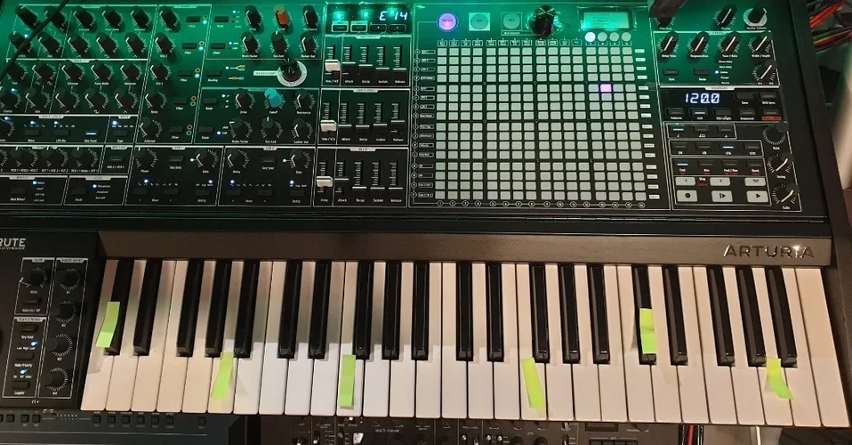

Irgendwie habe ich kein gutes Händchen für Matrixbrutes. Oder kein Glück..
Nun neuer Noir vom Händler , war recht günstig.
Ausgepackt und ausprobiert.
Die markierten Tasten sind tot. Machen keinen Ton und senden kein Midi.
Hatte das schon mal jemand? Hab mal den Support angeschrieben.

Wahrscheinlich ist der Steckverbinder der Tastatur etwas herausgerutscht.
Theoretisch nichts Schlimmes.
Du hast aber auch ein Glück... :sad:

Arturia sagt.. ich soll mich weil er ja noch so neu ist an meinen Händler wenden.
Ich finde das vom Arturia Support nicht sehr gut.
ich habe den Supportfall aus meinem Userkonto aus gestartet.
Erste Antwort darauf war: Bitte Name Adresse Gerät und Seriennummer angeben und eine Fehlerbeschreibung. Da dachte ich, naja all das hab ich direkt in meinem ersten Support Ticket angegeben.
Und nun wollense ihn nicht mal reparieren.
Glaube Arturia und ich werden auf Grund dieser Erfahrungen keine Freunde mehr werden.
