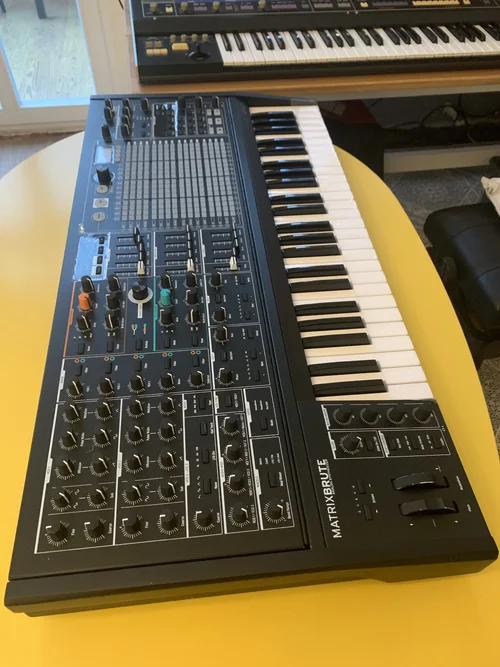

Also hübsch ist er wirklich und von der Haptik und Qualitätsanmutung wesentlich über dem , was ich erwartet habe. Ein schönes Stück Technik

Ich finde den auch toll, aber ich hab doch so viele gute Synth, da brauche ich doch nicht noch einen Mono ... ... ... also bitte keinen positiven Berichte aus der Hochzeitsnacht hier ;-)
Viel Spaß mit dem Teil. 👍

Natürlich "braucht" man sowas nicht. Man kann mit wesentlich kleineren Synthis super Musik machen, Und analog klingt sowieso immer irgendwie ähnlich.
Aber dieses Teil ist wirklich chic. Anschlüsse für Modular und überhaupt. Ist hat ziemlich ausgebufft. Spielwiese... und ... schwarz :) Verdammt schwarz.
ich pose eh nur davor rum. Musik mache ich schon lange keine mehr.
