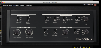

Wenn ich das richtig verstehe, läuft der Sequencer nur, wenn eine Taste auf dem Keyboard gedrückt wird, oder ?
  • #915
darsho schrieb:
Habe gestern noch zwei Videos zum Gerät geguckt auf Youtube.
Nein, du kannst mit der Konfig-Software einstellen, dass der seq losratter, wenn du den Schalter auf Play umlegst.
und noch ein paar andere dinge Seq Hold und so weiter.

ah ok, in den Videos kam der Editor gar nicht vor, hab ich wohl die falschen erwischt .g.
