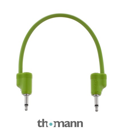

Mein Tipp: 1-2 StackCable machen die Patchbay deutlich flexibler.
