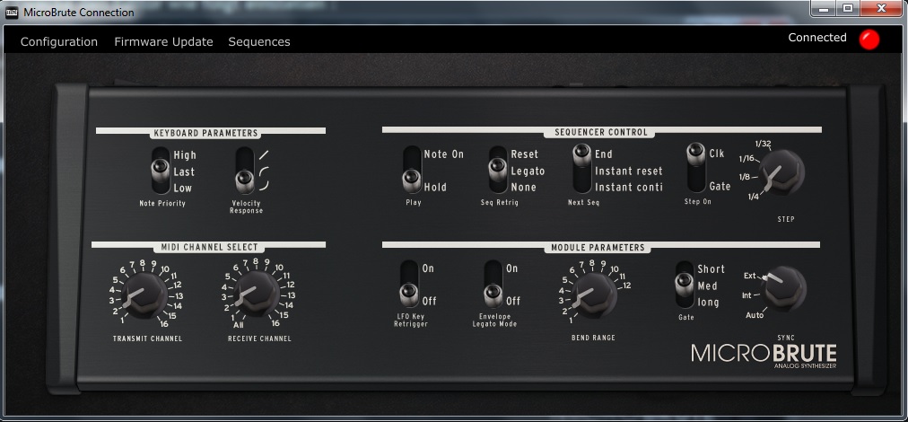

Hi Xpander,
habe es gerade mal mit MIDI Clock (über normales MIDI Kabel, USB MIDI ist nicht meine Welt) getestet.
geht alles ganz prima.
Sobald Ableton Live loslegt, läuft der Sequencer an, wird gestopped bei Stop von Ableton Live, wird auch resettet usw.
Wenn man den Microbrute Sequencer während des betriebes ausmacht, hört er auch auf, obwohl Ableton Live weiter läuft.
Stellt man den Sequencer während des Betriebs von Ableton Live wieder an, fängt er auf der nächsten (gemäß im Editor festgelegten Teilers (z.B. 1/4) im Timing auf der nächsten 1/4 Note wieder an.
Man kann also den Microbrute Sequenzer ausstellen, schnell ne neue Sequenz eintippen (101 Style) und wenn man sich nicht ganz doof anstellt, startet er dann wenn man ihn wieder auf 'Play' stellt auch an der richtigen Stelle wieder.
Was ich gerade erst entdeckt habe : Wenn man den Sequencer z.B. so einstellt das er 1/4 Noten spielt im Editor, kann man trotzdem während des Ablaufens der Sequenz mit dem 'Rate' Regler das tempo verstellen auf 1/8 oder 1/16 usw.
Es macht also im Midibetrieb Sinn, den fest eingestellten Teiler im Editor ganz langsam zu machen (1/4), dann per Rate hochzustellen. Wenn man dann ein Break hat, kann man den Sequenzer langsamer machen. So ähnlich wie bei der xoxbox. Kommt immer gut :mrgreen:
Ich finde die Klangerzeugung ok, wobei ich viele Parameter nicht so nutze (ich mag lieber soften Sound), aber für mich persönlich ist alleine der Sequenzer den Preis des Synths wert.
Außerdem habe ich durch den Microbrute einen syncbaren LFO, den ich auch ins Modular geben kann. Den LFO kann man nämlich zum Sequenzertempo syncen. Sehr praktisch. Viele LFO Module sind nur freischwingend, ohne Sync. Diejenigen die ich bisher habe, zumindest.
Also alleine für den LFO und den Sequenzer hat sich das Ding für mich gelohnt. Die tatsache, dass der Microbrute auch eine Klangerzeugung hat, ist eine nette Dreingabe .g.
P.S.:
1) Wenn Du das Ding hast, denk dran: die Wellenformen fangen ab 12 Uhr an, den Filter zu overdriven. Und der Brute Regler macht schon ab 9 Uhr ziemlichen Krach, da drunter sättigt er eigentlich nur.
2) Die Werkseinstellung des Sequenzers bei Auslieferung ist so, dass man eine Taste drücken muss, damit er losrennt oder halt per MIDI einen Ton ins Gerät speisen.
Du hingegen musst für Deine Zwecke den Editor wie folgt einstellen :
Ich gehe davon aus, dass Du das selber rausbekommen hättest, aber ich persönlich hatte anfangs erstmal rumgefummelt, bis ich die Settings verstanden habe ;)
Ich kann mir auf jeden Fall vorstellen, dass Du ne Menge Spaß mit dem Synth haben kannst :)
Er ist halt fürs lustige rummjammen prädestiniert :supi:

Ich weiss nicht, ob das Problem hier schon diskutiert wurde, aber eine Recherche im Netz zeigt, dass ich nicht allein damit bin. Zwei von vier der untenstehenden Punkte sind hier im falschen Thread, ich habe sie der Einfachheit halber trotzdem aufgelistet. Kann mir jemand helfen?
1. Ich habe den Software Editor für den Microbrute runtergeladen. Das hat auch problemlos geklappt. Leider benötigt man für die Bedienung desselbigen ein zusätzliches Programm (eLicenser). Dieses lässt sich mit meinem Betriebssystem (OS X 10.6.8, Snow Leopard) nicht öffnen.
2. Zu allem Übel, hat der Sequencer nun seinen Geist aufgegeben. Ich kann zwar Noten eingeben, wenn ich den Schalter aber auf "play" lege, blinkt weder das passende Lämpchen, noch lässt sich die Sequenz abspielen. Resetten geht aber wegen genanntem Software-Problem auch nicht.
3. Die Firmware-Updates für die Bass Station II klappen mit Snow Leopard ebenfalls nicht.
4. Auf Mavericks upgraden möchte ich im Moment nicht, da ich mitten in einer Albumproduktion stehe und mir das im Moment zu heikel ist. Oder ist die Angst unbegründet und die anfänglichen Bugs sind mittlerweile behoben worden? Gibts Probleme mit dem Upgrade auf Mavericks? Ich produziere mit Live 9 Suite.
1. Unter Windows wird da kein eLicenser benötigt. Hast Du noch einen WIndows Rechner rumstehen im Keller ? Ein altes Netbook oder so ?
2. Hatte ich auch mal, ist aber eigentlich immer eine Sache die sich per Editor beheben lässt. Was natürlich doof ist in Deinem Fall.
