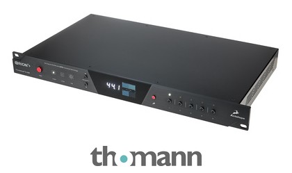

Presonus hatte mal etwas, was der Sache näher kommt- leider nur noch gebraucht zu bekommen...
Alternativ Antelope orion-aber doppelt so teuer
