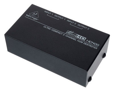

Was für Aktivmonitore sind es denn genau? Wenn sie ebenfalls unsymmetrische Cinch-Anschlüsse aufweisen, könntest du zunächst mit Cinch-Kabeln verbinden. Wenn kein Brummen, dann alles ok. Wenn Brummen, dann könnte es helfen so ein Ding dazwischen zu schalten:
Behringer MicroHD HD400
Außerdem hat dein Interface einen optischen S/PDIF Ausgang, an den du einen externen DAC mit symmetrischen Ausgängen anschließen könntest. Was die Dinger allerdings kosten, kriegst du auch ein neues Interface mit symmetrischen Ausgängen. ;-)
