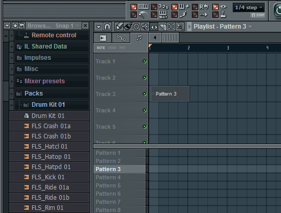

1) ich nutze nicht die neueste Version von FL Studio, weil das interface kacke ist. und das aus dem ganz einfachen Grund weil die Arrgement view nicht mehr den Kästchen-Arranger darunter hat wie bei der V9.x zuletzt, mit der ich meine Pattern in Bausteinen so bequem und einfach bauen kann. Dass FL Studio das abgeschafft hat, war ein riesengroßer Minuspunkt und der Grund, nicht auf die neue Version zu gehen. Das war ein NoGo für mich, jahrelang war das das größte Feature für mich meine Tracks logisch und stimmig aufzubauen.

Was du mit 'Kästchen Arranger' meinst, weis ich nicht. Hast du nen Screenshot davon?

hier das Bild: oben die Clips, unten in die Kästchen kommen die Pattern.
Man kann damit in jedem Pattern alle Instrumente und Samples neu einstellen, anstatt das wie in den neueren Versionen in der Arrangement View alles zuzubauen. Wenn man jahrelang so arbeitet und sich das so festigt, geht man davon nicht mehr weg. Das war ein großer Schritt zurück.
