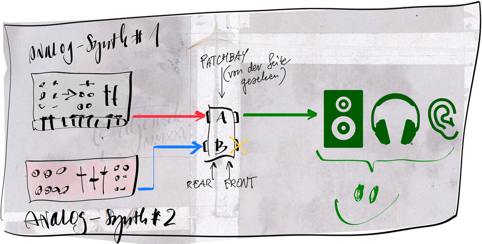

Wie problematisch ist es Audiosignale an einer Patchbay im Half-Normal Modus zusammen zu führen?
Also 2 Monosynths rein und raus dann 1 Signal.
Bin auch gerade sowas wie Patchbay-Anfänger in dem Sinne, aber warum nicht so:
Patchbay.jpg?

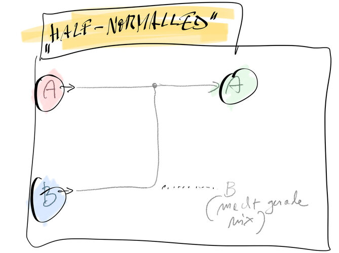

Das half-normalled ist, wenn ich es richtig verstanden habe, gerade für Fälle wie Deiner prädestiniert.
Also quasi ein fixer Mixer. :)
Oder bin ich jetzt komplett auf dem elektrifizierten Holzweg?

Technisch funktioniert das. Hab es spaßeshalber mal getestet.
KI sagt das es zu Pegelproblemen kommen kann und auch Schäden an den Geräten nicht ausgeschlossen ist.
Hab's bei mir auch anders gelöst.
Schäden sind sehr unwahrscheinlich, aber je unterschiedlicher die Ausgangsschaltungen der Gerät sind, umso sicherer wird es zu Pegelproblemen kommen (ein Signal drückt das andere weg, oder so...).
Für solche Vorhaben sind Line-Mixer die bei Weitem bessere und sinnvollere Wahl.

Der Vorteil beim Line-Mixer ist eben, dass du die Audio-Lines unabhängig voneinander steuern und weiterleiten (mischen) kannst, wogegen beim Patchbay, wie schon oben genannt, die Ströme gegenseitig arbeiten, als ob man sie parallel zusammengedreht hätte.
Und da das Ganze ohne Dioden dann läuft, schickst du gleichzeitig das Audio-Out vom Gerät A zum Audio-Out des Gerät B (und umgekehrt).
Um mal technischen Klartext zu sprechen: Die Ausgänge der meisten Synths und die Eingänge vieler anderer Geräte agieren zusammen wie ein passiver Mischer. Die Synths haben einen Widerstand 1k - 10k in der Ausgangsleitung und im Eingang zb eines Effektgeräte hängt ein ebensolcher Widerstand.
Ich persönlich würde es vorziehen, jeden Synth einzeln aufzunehmen und dann beide Synth in der DAW bestenfalls als Gruppe zusammenzufassen... damit hat man 100% Flexibilität bei der Nachbearbeitung und auch keine Pegelprobleme geschweige denn Schäden an der Hardware (was ich mir eh nicht vorstellen kann).
