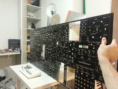

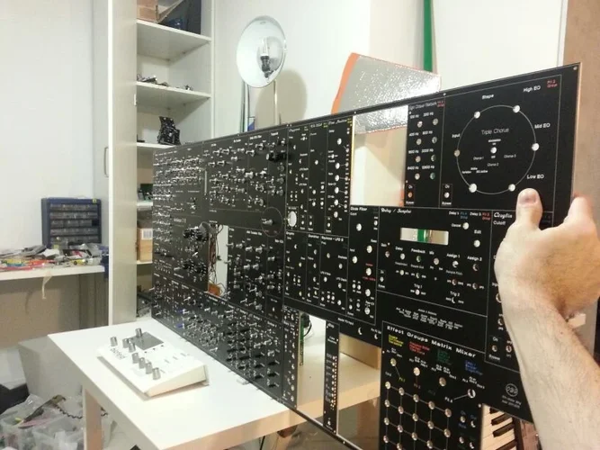

Mal ein Bild vom fast aktuellen Zustand in der Lötecke, inzwischen habe ich zwar noch 1.5 LFO's eingepasst... . Das ist die Synth-Frontplatte. NIcht zu sehen: 2 CV-Mixer Frontplatten und die FX-Matrixmixer-Sequencer Frontplatte. Auf der Synth-Frontplatte ist irgendwo 2010 bis 2011 eingraviert. War wohl etwas optimistisch :-)
smoo

  • #65
Was ist denn mit den großen Löchern?
  • #66
In die grossen Löcher kommen - Module. Einige Module waren extrem schwierig an die Oberfläche anzupassen. Hätte ich nun einen Fehler gemacht, dann müsste ich die Frontplatten nochmals machen (ca. 1000 Euro). Ausserdem kann ich einige Module so auch auswechseln mit etwas Lötaufwand. Schaeffer fräst so unglaublich genau, dass man die SChnitte fast nicht sieht, wenn die Module eingesetzt sind. Ich mache noch Fotos, die Module für die Ausschnitte habe ich schon, es ist unglaublich wie genau Schaeffer inzwischen ist. Das grosse Loch rechts ist übrigens für den Geiger Counter. Ich dachte, den könnte ich evtl. mal ersetzen wollen. Ich habe von WMD eine Platine bekommen und habe da recht viel selbst machen müssen, für den Fall dass es nicht funktioniert hätte, wäre ein anderes Modul reingekommen...

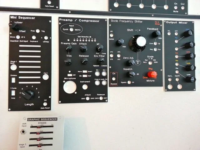

Ich mache noch ein BIld der Module, die in die Oeffnungen kommen. Übrigens, praktisch unsichtbar wenn sie drin sind.

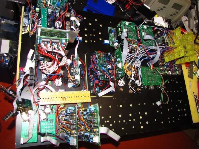

Thema Vorpatchen. Hier darf ich mal Moogulator widersprechen :-). Mal was anderes. Das geht so nicht und das ist DER Grund sich sowas selbst zu bauen. Es ist schwierig bis unmöglich auf einem Modular sowas zu patchen. Warum? Zu viele Kabel, keiner hat den Platz dafür oder soviele Kabel auf Vorrat. Und man will seine Module ja noch sehen. Bei der Aura 1 sieht man an manchen Stellen wenn man von hinten reinschaut das Frontpanel nicht mehr, weil es dermassen viele Kabel sind, welche "vorgepatcht" sind. Das war das Hauptproblem überhaupt. Die Wartung vom Polivoksfilter ist ähem, etwas schwierig.
Ich verbaue ja mit Vorliebe 12-Stufen-Schalter - und zwar sehr viele. DIe sind alle einzeln gelötet.
Einen Vector-Mixer mit 4 Solcher Schalter auf einem Modular vorzupatchen bedeutet 48 Kabel verlegen auf engstem Raum. Dazu kommen noch zig Multiples und VCAs an Stellen wo man selten VCAs braucht.
Bei der Aura2 habe ich das viel besser geplant, weil es noch viel mehr Verbindungen hat. Daher kann ich den unteren Teil (noch nicht abgebildet) separat zusammenlöten. Dort sind ca. 22 x 12Stufen-Schalter drauf für die CV-Mixer-Gruppen :-).
