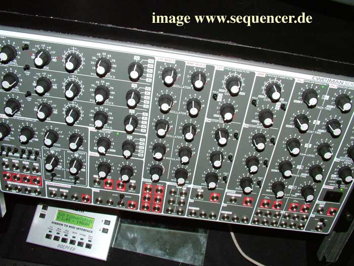

der s1 ist sehr gut, er klingt gut und hat wirklich gute VCA
der s1 ist sehr gut, er klingt gut und hat wirklich gute VCAs und envs..
sein konzept ist auch nicht das schlechteste.. er ist mit sicherheit aber KEIN http://www.sequencer.de/syns/moog Moog , er ist eben ein cwejman ...
den kann ich empfehlen, wenn er auch mit 2.5kEuro sicher nicht in jede Brieftasche passt.. in meine zumindest nicht..
(muss noch meine Oma verkaufen, Mutter und Vater aufn Strich und so..)
Es gibt ja auch Leute, die mögen LANGSAME Hüllkurven..
VCOs, die humorlos klingen.. das issjawas..
aber bei MOTM weiss ich auch,was du meinst *G*
die Alternative wäre die Matrix, aber die bricht eben auch irgendwann zusammen und im PRAKTISCHEN scheint mir das auch ne Menge Sucharbeit zu sein, das ist quasi der Vorteil von altmodischen Kabeln, man sieht halt was da abgeht und wos hingeht..
Ansonsten wäre ein Serge oder ein Wiard fein, aber finanzieren kann das sicher kaum einer.. (scheissndreck #2)
Der Cwejman ist wirklich zzt sehr passend, ich meine die Sounds ,die zzt gemacht werden sind kurz, knackig, click/cut mäßig und nicht in erster linie breit und fett, das ist imo exakt das,was der s1 gut kann..
der s1:
www.Sequencer.de/pix/modular/s1_cwejman.jpg
www.Sequencer.de/moogulatorium/synthesizer_diverse.html

Kurz und knackig und sehr nicht-moogig, ist ja eigentlich di
Kurz und knackig und sehr nicht-moogig, ist ja eigentlich die Stärke des Wiard. Aber natürlich gibs nicht nur Moog* und nicht-Moog*, sondern Moog* und etwa unendlich Nichtmoogvarianten. Aber bei Wiard klingts trotzdem schön und warm. Ich gebe aber zu, dass Wiards300 im Moment sehr gehyped wird (es ist gerade ein 8-Modul 300 für 10'000$ gegangen auf ebay, obwohl es noch hergestellt wird für weniger aber eben - Wartezeit). Mit humorlos meine ich irgendwie uninspiriert, fast langweilig. Ich mag Monotonie und genau dann muss ein Sound, den man oft hintereinander hört selbst unmoduliert (meine jetzt nur stärker eingreifende LFO's, keine Envs) noch interessant sein.
Trotzdem finde ich die Konkurrenz des S1 ist nicht im Modularbereich zu suchen, denn die sind - modular. Nicht halbmodular. Und da gibts nur extrem wenige. Mir fällt grad ein: M1, Spawn, RedSquare, Semtex?). Und gegenüber all denen ist er zumindest auf dem Papier der Flexibelste, wenn auch der M1 in gewissen Bereichen ihn übertrifft.
ABER eben: ich finde den Cweyman super interessant, ich gehe davon aus, dass es an den Beispielen liegt, nicht am S1.

wiard: hmm, der hy
das mit humorlos mussich mir merken ;)
wiard: hmm, der hype ist ja berechtigt, vielleicht sollte der Hersteller mal über ein größeres Kontingent an alle "JederfrauInnen" zu ok-Preisen wäre gut (ich weiss nicht, welche Bauteile dort Verwendung finden und so weiter.. man kann ja leichter jammern als was anderes..)
Aber du stürzt dich leider auch immer ganz gern auf die wirklich exklusiven teuren Sachen, tja.. gutes Zeug.. aber meist out of range..
das mit ebay liegt aber an ebay, die Leute sind eben doof. Das gibts auch hier.. Oder denen ist das egal, denn Wiard ist ja bekannt für extrem schräge Politik.. Da besorgen sich andere das Teil extern..
Beispiele: Ja, die auf der Site sind echt lieblos, humorlos und ultralangweilig..
Der S1 ist aber dennoch klasse.. Ja, auf der Messe wars nicht einfach neutral zu hören, aber das Potential ist da.. er ist wie gesagt: nicht nummer eins bei fett und breit.. eher edel und schnell.. und da hab ich noch vor Ort sehr coole Sachen machen können..
Cwejman ist bei den Semis sicher No1, beside Auralesque.. ;)
die Briten rangieren imo mal locker ne Etage tiefer, Semtex eher höher (klanglich, nach meiner unqualifizierten Meinung)..
achja: natürlich w#re der m5 noch dabei, den meinst du vielleicht mit m1?
der ist ja auch semi. und preislich zzt on top , auch klanglich.. er ist auch fetter, aber nicht so knackig wie der s1..
