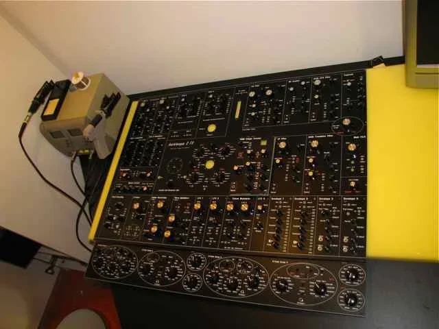

Kleines Fortschrittsbild: Die Auralesque 2/FX ist nun seit einigen Monaten im Bau. Anbei das Bild von der Rechten Seite. Die ganze Sache besteht schlussendlich aus 4 grossen Schaefferpanels, denn das Programm kann keine so grossen Panels bearbeiten, die ich gerne hätte :-). Man sieht die ganze rechte Hälfte nicht: Der ganze FX-Part (13 FX Module, Sequencer, Vorverstärker und einen Matrix-Mixer für die FX).... Das ist dann alles auf der linken Seite inkl. Ausgangsektion und weitere CV-Crossfader-Gruppen (alle CV-Crossfadergruppen haben VCA's /undoder Lags. Schlussendlich sind ohne zu patchen (obwohl das auch geht) extrem viele gleichzeitige und gemischte Modulationen am Werk (wenns sein muss). Am Modulationskonzept habe ich mehrere Monate lang herumgedacht und gezeichnet. Es geht viel weiter als mit der Auralesque 1.
Unten sieht man mehrere CV-Crossfader-Gruppen inkl. je speraten VCA's und Lags. Oben die VCO's (4) und die Waveshaper (4) und Filter (4 Multimode, CS, Roland, OTA und Moog). Und zwei Haupt-VCAs (MOTM und EMS-Trapezoid). Fast sämtliche Mixfunktionen finden mit Crossfadern statt, da ich Mixer unkreativ finde.
Mitte unten rechts
: LFOs (5 Stück, ein sechstes ist nicht auf dieser Frontplatte) und 4 CV-Hüllkurven.
Und in der Mitte das Vector-Herz mit 4 VCA's und Wählschaltern plus JAG zur Sichtbarkeit.
Und einer der VCO's hat einen eigenen Joystick um die (digitalen) Wellenformen zu durchfahren. Ein dritter frei zuweisbarer Joystick findet sich dann auf der linken Platte inmitten der ganzen FX-Module.
Davon ist ca. 60% inzwischen gelötet. Das heisst ich habe noch ein Jahr :-).

Ich habe fast das ganze letzte Jahr damit verbracht Module zu testen und gegeneinander zu testen und coole Kombinationen zu finden. Den Geiger Counter fand ich dann so gut, dass mir der Hersteller eine einzelne Platine davon verkauft hat. Ich habe ihm einen eigenen VCA spendiert, auf den der Hersteller seltsamerweise verzichtet, damit klingt er dann wie ein guter Wavemultiplier (allerdings habe ich meine beiden
Lieblingsmultiplier auch eingebaut). Insgesamt gibt es 4 komplett auswechselbare Module. 3 davon in der FX Sektion. Der GeigerCounter ist aber nur auswechselbar, weil es so schwierig war den neu zu löten und die Chance zu gross war, dass ich es nicht hinbekomme. damit hätte ich die ganze Frontplatte gefährdet.
die vielen VCAs habe natürlich nur wegen Moogulator eingebaut:-). Ich glaube es sind total 13 oder 14. ein paar davon aber mit einer festen Aufgabe. MOTM, STG und BLACET.

Eigentlich bin ich schon ungeduldig. Ich muss es halt Schritt für Schritt angehen. Aber ich wollte Kompromisse vermeiden, daher ist es immer grösser und grösser geworden. Beispiel: Ein Wavemultiplier von Ken Stone klingt super, ein Wave Multiplier von STG (J.Haible) klingt auch super, aber anders super. Daher habe ich beide eingebaut. Die insgesamt 6 Filter sind alle völlig unterschiedlich (CS-80, Jupiter-6, OTA 24db, COTK, Diodenladder und Croglin). Das zieht sich durch das ganze System. Wichtig für mich bei einem solchen "Halbmodularen mit Maximumkonzept" sind gute Bypassschalter an allen Filtern und FX-Modulen. So kann ich praktisch verlustlos einen VCO direkt in den FX-VCA leiten.
Luxus ist vor allem im FX-Bereich zu finden: Bode, Delays, Kompressor, nochmals 2 Filter, 2 *völlig* unterschiedliche Phaser (OTA und MFOS), Combfilter, Analog-delay. Geordnet in 4 sinnvollen Strängen, die wiederum über die Ins und outs an den Matrixmixer (5x5) angeschlossen sind, ein Strang ist nur für die Inputsektion/Kompressor reserviert. Die FX-Ketten sind farblich sofort erkennbar und man sieht auf der FX-Matrix farblich ziemlich genau was man macht. Matrix-Mixer sind nämlich im (Voll-)Modularen Umfeld extrem unübersichtlich zu bedienen. Ich habe es simuliert auf meinen Modularsynths und es hat sofort abartig geklungen. Fast alles wurde vorher simuliert. Viele Einheiten wurden mehrfach gezeichnet, weil es immer wieder Moduländerungen gab. Z.b. ist der Frequency-Shifter von MOTM rausgeflogen, weil er halt wirklich nicht so gut klingt wie ein BODE. Ein System 700 Multimodefilter ist rausgeflogen weil es gegen die anderen eher langweilig war, oder andere weil sie rauschten (MFOS 24db rauscht in der Matrix, andere nicht).
Spannend (und nicht simuliert) finde ich die Mehrfachverwendung der Wählschalter für die Vektormixereingänge. Diese verwende ich gleichzeitig auch als mögliche Wählschalter (bzw. Inputverteilung) für diverse Eingänge anderer Module (alle Multiplier können - will man das - darauf zurückgreifen, oder der Ringmodulator). Damit wird der kreative Unfall massiv gefördert.

Modulliste der Auralesque 2 FX:
VCOs: 2x AFG
Digitale VCOs: E340, E350
Waveshaper: Ian Fritz 5-Pulser, Haible Wavefolder, Ken Stone Wave Multipliers
Ringmodulator (Klangwerk, blacet), ein Traum - interner VCO deaktiviert
Wiard Noisering
Master-Control von ASys
JAG
2x BAR Graph von Blacet
Filtersektion im Synth-Teil: 480 MOTM, COTA Oakley, Jupiter6 AMSynth, COTK 48db
Bit-Crusher: GeigerCounter, Doepfer BIt Crusher
SuperVCA von Blacet (Vector-VCAs)
3 Joysticks von Wiard
11 oder 12 Mixerplantinen von Ken Stone
Diverse Crossfader von Doepfer
2 VCAs von MOTM
Trapezoid, ASys (als Alternative zum MOTM Haupt-VCA)
2x LFOs von Blacet
1x Doepfer (mit Shaping-Funktion)
1x Vulcan Livewire
2x EG-1 von Blacet
2x Envelator von Malekko
Overdrive (Oakley)
8 Stage Phaser (MFOS)
Time Machine (Blacet)
Graphic Sequencer (STG)
uStep (Intelljel)
Equinoxe (Oakley)
BODE ASys
Triple Chorus J. Haible
RS-290 ASys
Quantizer ASys (wird evtl. noch geändert in Intelljel)
5x5 Matrix, Ken Stone - gibt es nicht mehr
Fixed Filterbank, ASys
Diode Superladder und Croglin, Oakley
Comb Filter ASys
AP-1 Cwejman
3x .VCA von STG (linear)
1x Dual VCA von Blacet (linear)
Diverse Buffermodule
Dual S+H Doepfer
Lags von Doepfer
Offset-Attn. von Doepfer
