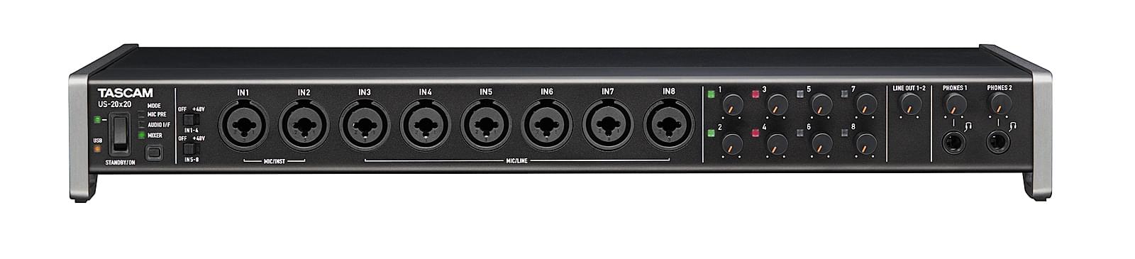

Beim Presonus StudioLive 16R III und beim Tascam sind die Eingänge anscheinend alle vorne statt auf der Rückseite, und es gibt keine Bedienelemente.
Lässt sich im Mixer-Mode so weit ich mich erinnern kann - hab' die Anleitung vor einiger Zeit quer gelesen, komplett am Gerät und ohne Software mit den Reglern bedienen.
