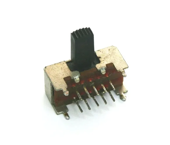

da es um den jüngeren Bruder geht, hau ich das gerade mal hier mir rein...
der Juno 106 hat einen 3 positionen Schiebeschalter für Output Level
der zickt bei mir seit Jahren leicht, mittlerweile stark rum....
muss immer länger daran rumfummeln und schalten
bis auf beiden Känalen ein gleichlautes Signal auf Stufe 3 (H) kommt
den Schalter gibt es so scheinbar nicht zu kaufen
10 polig konnte ich nirgends finden
kann man so einen Schalter zerlegen und reinigen?
Bild ist von Syntaur
