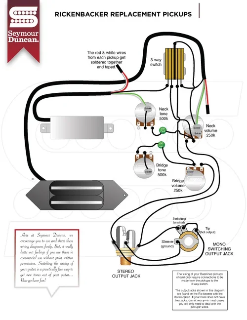

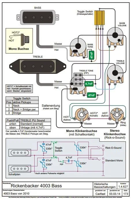

ich restauriere gerade einen uralten Bass, den ich gefunden habe. Nachdem ich den Korpus abgeschliffen habe und einige Ersatzteile besorgt habe, ist jetzt die Elektronik dran, die ich komplett neu machen muss. Ersatzpickups von Seymour Duncan habe ich, die Materialien ebenfalls, das Werkzeug liegt bereit, Pläne sind vorhanden, aber: Letztere verstehe ich nicht ganz, da mir ganz und gar nicht einleuchtet, wie die Klangregelung funktioniert. Warum muss die "Hot"-Leitung nicht durch das Poti gehen, sondern soll dort einfach enden? Kapier ich nicht.
Hier sind die Pläne, die ich habe:
Kann mir da jemand auf die Sprünge helfen?
Die "HOT" enden an den Ausgangsbuchsen und kommen von den Volumen Potis.
Die Tone Regelungen übernehmen Kondensatoren die über Potis auf Masse gehen.

Die Volume-Potis sind (wie bei vielen anderen Gitarren auch) quasi 'verkehrt rum' verdrahtet, der HOT vom PU geht auf den Schleifer, nicht an das äussere Ende. Nur so lassen sich 2 (passive) Pickups miteinander mischen. Ansonsten würde nämlich das Volume des zugedrehten PUs den eigentlich offenen PU-Weg des zweiten PUs kurzschliessen.
Die Tone-Potis legen die Kondensatoren mehr oder weniger stark parallel zu den Pickups. Die Kondensatoren bilden dann zusammen mit der Induktivität der PU-Spulen einen Resonanzkreis, der bei richtiger Wahl der Werte entsprechende Auswirkung auf den Klang hat, was man dann wiederum mit den Tone-Potis beeinflussen kann.

In der Zwischenzeit habe ich die Schaltung mal zusammengelötet und eingebaut. Lustigerweise ist es die Tonregelung, die nicht funktioniert. Dank eurer Infos kann ich jetzt aber sicher sein, dass es sich um einen handwerklichen Fehler handelt und ich die Schaltung grundsätzlich richtig verstanden habe. Da werde ich noch etwas basteln müssen und das Schaltungsdesign auch noch ein bisschen anpassen. Wahrscheinlich wird es dann eine gemeinsame Klangregelung für beide Pickups geben, dafür aber einen zusätzlichen Umschalter, der die Rick-O-Sound-Stereobuchse zur getrennten Ausgabe der beiden Pickups in eine eine monoklinkenkompatible Buchse zur gemeinsamen Ausgabe der beiden Pickups verwandelt.

Jo... Wenn ich mir das Bild ansehe fehlt da die Verbindung aller Potigehäuse mit Masse (= Abschirmung). Dann sollte auch die Tone-Regelung laufen (...denn so haben die Kondensatoren keine Möglichkeit der Verbindung zur Masse).

Stimmt, im Seymour-Duncan-Diagramm fehlt die Masse, aber da meine gedankliche "Einarbeitung" in das Thema mit dem anderen Diagramm erfolgt ist, habe ich das berücksichtigt und die Masse überall angelegt. Genauer gesagt: Ich habe sie anlegen wollen, es scheint mir nicht ganz gelungen zu sein.
Ich vermute, die Seymour-Leute fanden es selbstverständlich, dass eine Masseverbindung eingebaut wird. Für einen Elektronikdoofie wie mich wäre das eine Falle gewesen, in die ich todsicher hineingetappt wäre, wenn ich das andere Diagramm nicht gehabt hätte.

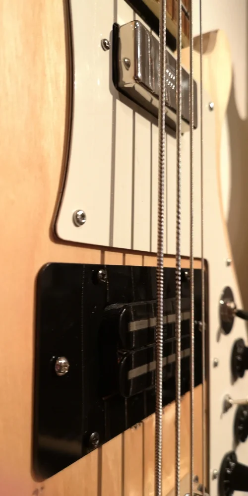

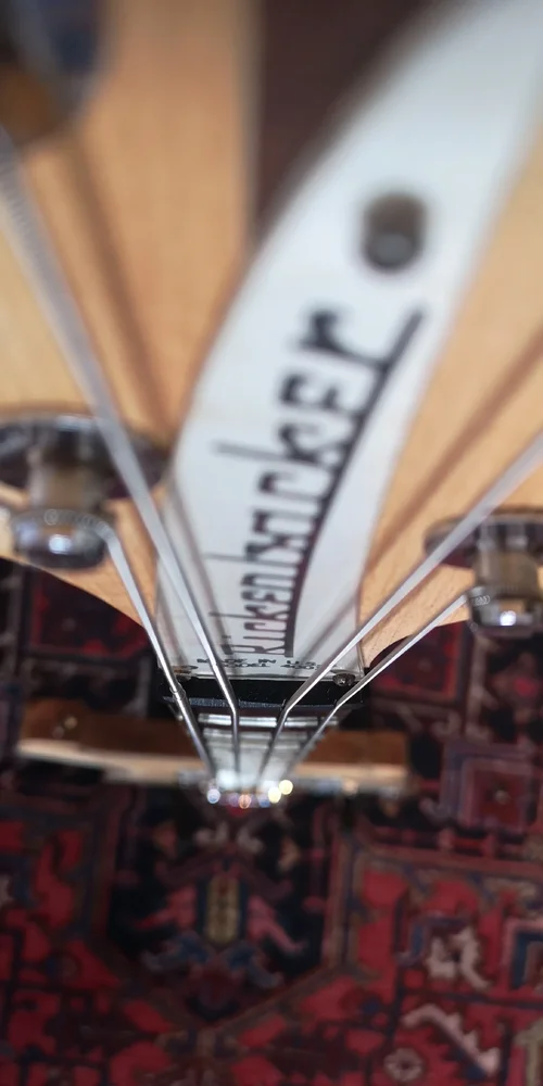

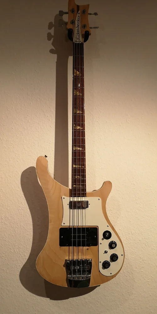

Der Bass ist mittlerweile fertig, funktioniert prima, kliungt gut und sieht schnieke aus:
Die Klangregelung ist ein bisschen schwach, aber da ich am Amp, am Mischpult und in der DAW noch EQs habe, ist mir das herzlich wurscht.
