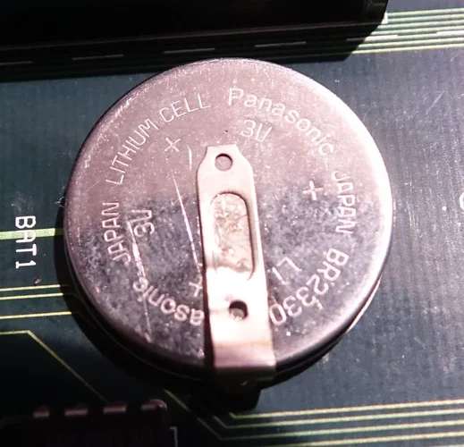

ich versuche gerade verzweifelt die Batterie in meinem Ensoniq MR-Rack zu tauschen. Irgendwie ist die fest mit dem Batteriehalter verbunden. Das scheint aber keine Lötverbindung zu sein, da sich trotz Erhitzung mit einem Lötkolben nichts rührt. Hat jemand sowas schon gesehen und weiss, wie man die Batterie wechselt?

ist, glaub ich, gelötet.
brauchst wahrscheinlich höhere temperatur, vorsicht...
eher die batterie mit halterung vom board ablöten,
und neuen batteriehalter einlöten.
Die Kontakte an der Batterie sind geschweißt - man muss die Batterie aus der Platine auslöten.

Puh! Glück gehabt! Lithium Batterien können explodieren, wenn man sie zu stark erhitzt - also vorsicht!
Ja, die Fahnen sind an die Batterie geschweisst, bzw. genietet. Am besten Batterie abkneifen bzw. vorsichtig entlöten und dann durch einen Batteriehalter ersetzen.

auf alle felle - nicht - mit den lötkolben an der batterie herumlöten !!! die kann dabei explodieren ! :selfhammer:
die alte batterie nur von den halter mit knipex abkeifem !
danach
den alten batteriehalten dann vorsichtig auslöten und den neuen denn wieder hinein und die neue batterie vorsichtig einsetzen

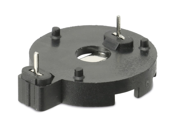

Nein - das sind keine Lötstellen, sondern 'Punktschweißungen' - die kriegt man nicht wirklich gut ab. Entweder geht dabei eine (oder beide) der Lötfahnen kaputt und/oder die Batterie. Für sowas entweder eine passende 'Original-Batterie' verwenden oder am Besten gleich auf einen vernünftigen Batterie-Halter umbauen (Modell bitte situationsbedingt auswählen!). Es gäbe da allerdings auch noch eine kleine aber feine Adapterplatine, falls die Rastermaße der Pins nicht passen (und natürlich der Platz dafür vorhanden ist):
Deckt vieles (aber sicher nicht alles) an Varianten ab. War glaube ich in erster Linie zur Verwendung im DX7 entworfen... Hab' ich auch hier zu liegen - kommt im 3-er Pack und kostete mich (wimre) 'mit alles' 4,50 €. Vielleicht hilft's ja jemandem... ;-)

ich würde eher das hier empfehlen sonst klappert da immer was rum wenn der synth mal bewegt wird...
Hat den Nachteil das der abstand bezüglich den lötkontakten passen muss.

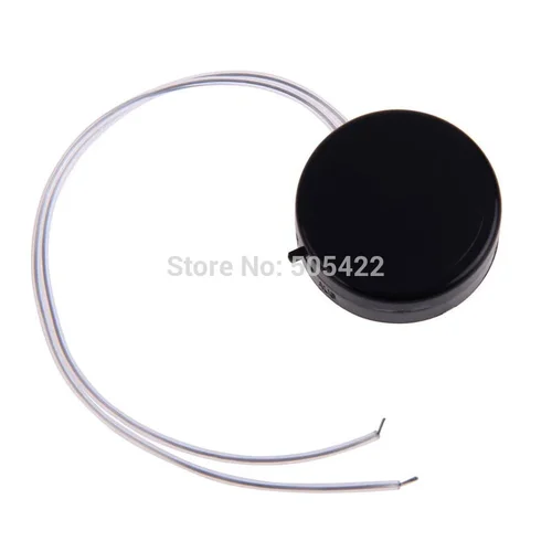

Ich würde auch eher zum Halter mit (längerem oder zum anlöten) Kabel neigen, meist findet sich ein Plätzchen im Gehäuse um den Halter irgendwie (Kabelbinder, Heißkleber, doppelseitiges Klebeband) festzumachen, dann klappert wahrscheinlich nix mehr.
