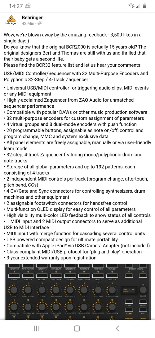

USB/MIDI Controller/Sequencer with 32 Multi-Purpose Encoders and Polyphonic 32-Step / 4-Track Zaquencer
• Universal USB/MIDI controller for triggering audio clips, MIDI events or any MIDI equipment
• Highly-acclaimed Zaquencer from ZAQ Audio for unmatched sequencer performance“
Also, wenn ich das nach der Beschreibung kaufen würde und dann wäre da nur ne Demo drin...
Dann wäre ich sauer!
Nein, ich glaube, der wird mitgeliefert.
PS: Warum steht im Titel eigentlich Nachbau? Ist doch ein Nachfolger.

Was der neue, so er denn kommt, alles kann, wird Dir leider noch niemand abschließend sagen können. Aber oben ist ja das Announcement von B. nachzulesen.
Die seitherige Version des Zaquencers besaß keine Presets. Er hatte eben 4 Tracks. Und die wurden natürlich gespeichert, falls Du das meinst. Vielleicht missverstehe ich aber Dein Anliegen.
Was die aktuelle Version sonst noch so kann, findest Du hier sehr übersichtlich gelistet:
