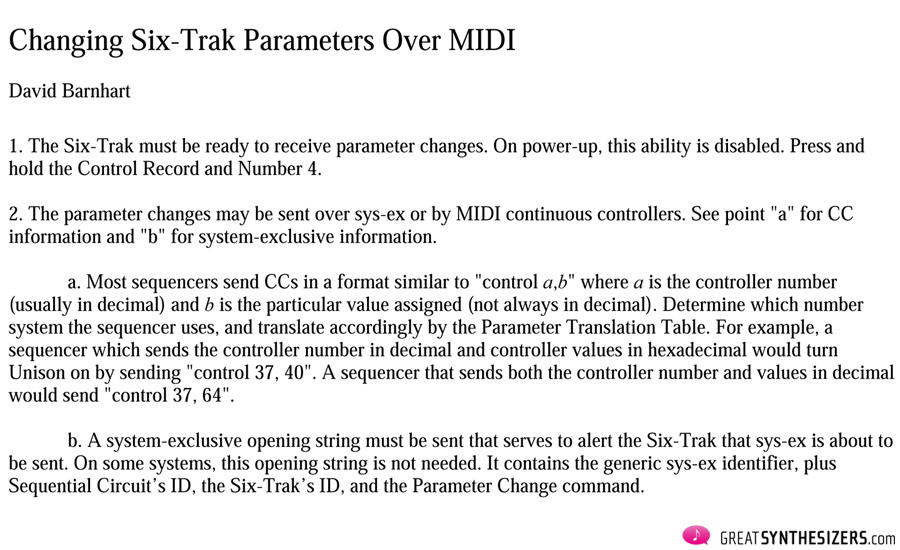

Kann mir jemand helfen meinen SixTrack mit BCR 2000 zu steuern?
Ich stelle wie hier im Forum gelesen die Parameter + 2 ein aber nix ändert sich!

Hallo und Herzlichen Dank für deine Bemühung.
Wenn ich das richtig übersetze heißt es doch
Halte den Rekord Taster im Control Fenster und drücke die Taste im 4 Select Fenster?
da entert sich nichts müsste doch im Display a oder b stehen :roll:
LG Andreas
Hallo
Doch da steht das was vorher da gestanden hat :roll:
Wenn ich Programm 11 spiele und dann die Tasten Kombination drücke entert sich im Display nichts es steht nach wie vor 11 da. :opa:
Wenn ich nun Parameter 19 bearbeite und dann die Tasten Kombination drücke entert sich im Display wieder nichts es steht nach wie vor 19 da. :selfhammer:
Wenn den Rekord Taster im Control Fenster drücke leuchtet die Diode nach betätigung der Taste im 4 Select Fenster erlischt sie das ist alles
