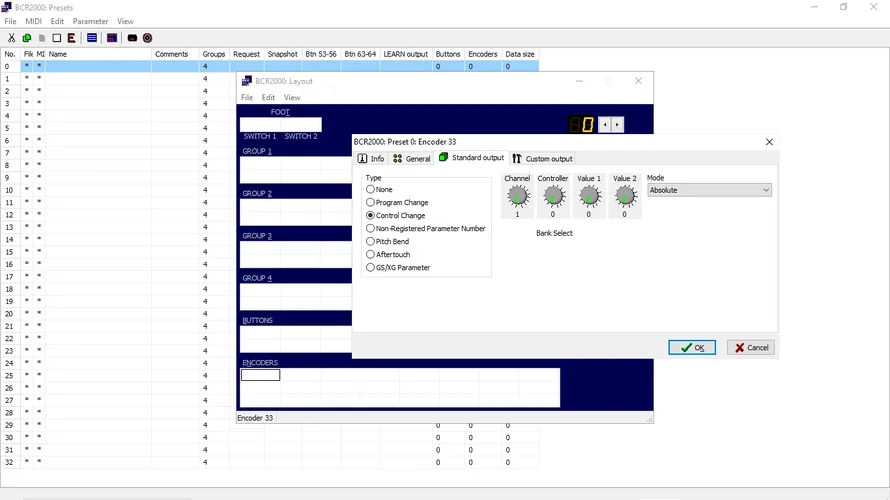

Hardwareseitig kann der BCR sogar pro Encoder auf beliebigen Kanälen senden. Die Frage ist nur, ob die Software, mit der Du Deinen BCR bearbeitest, Dich das machen lässt.
Im BCman geht das so:
Wow, genau das meinte ich. Danke für den Tipp. Dann werde ich mir mal einen besorgen und die richtige Software dazu :D

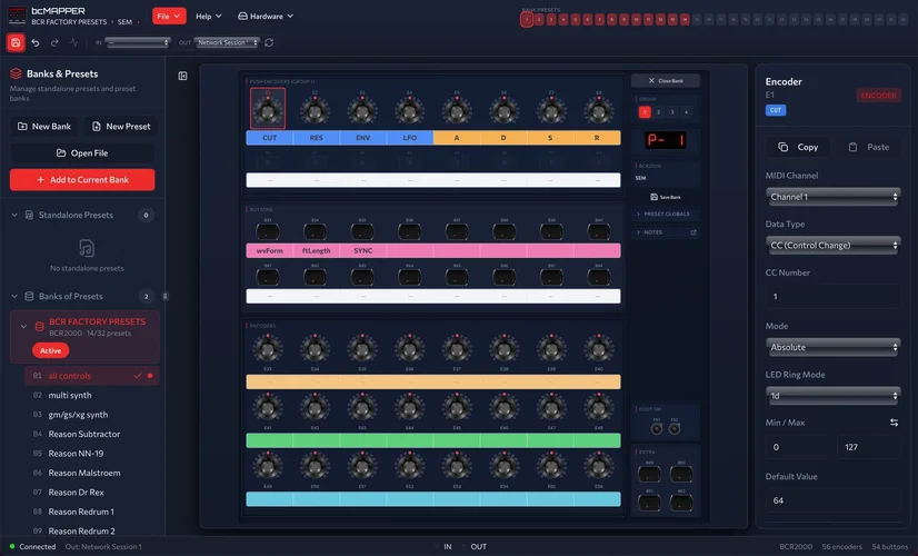

Meine app habe ich gemacht um ein display für meinen bcr zu haben damit ich sehe welcher encoder wie belegt ist. Das geht übrigends für jeden synthie nicht nur jomox. Aber es ist kein editor um den bcr zu programmieren sondern zeigt nur den aktuellen status und man kann auch nur die app benutzen quasi als synth editor. bcMAPPER ist eine andere software mit der man die bcr selbst prograammieren kann.
Das ist also des Rätsels Lösung: Ihr redet beide über zwei ganz verschiedene Programme... ;-) Wobei es in diesem Thread ja eigentlich um die App von @phillyflazh ging...

Hier ist ein Review zum neuen Editor: https://www.buenasideas.de/test/testbericht-full-crystal-bcmapper-soft-reboot/
