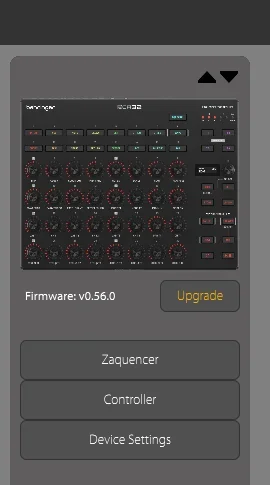

Oh, es gibt eine neue ControlApp (v1.11.3) und eine neue Firmware (v1.0.2)
Wobei vor dem Update Prozess wurde eine Firmware mit der Version 1.1.0 angeboten.
Ich weiß, die Frage ist vielleicht komisch, aber wie hast Du geupdatet?
Ein Klick auf Firmware Upgrade in der neuen Control Tribe App (Windows) bietet mir das Update zum Download an. Der Link, im Browser eingefügt, verweist übrigens auf ein PDF mit den Release Notes:
BCR32 Firmware Change Log
Version 1.0.2 | 2026-10-19
1. Add learnt SysEx controls and MIDI LEARN fixes
2. Add per-detent encoder acceleration
3. Add two USB MIDI ports: BCR-32 CTRL and BCR-32 ZAQ
4. Add DAW/control sync and background track feedback
5. Add STORE menu: erase, reset, save, export, import
6. Add EDIT menu: snapshot, request, panic; encoder preset selection
7. Add BCL import & export over SysEx, preset names, snapshot
8. Add Zaq STORE menu (erase preset/page/all)
Ein Klick auf "OK" lässt mein BCR32-Display auf "SELECT SYSEX AND PRESS UPDATE" springen. Aber wie ich das tun soll, weiß ich nicht.

snip
Ich habe das Update über die MAC Version gemacht. Da konnte man den Prozess durchklicken, und die ControlApp hat das Update durchgeführt.
  • #560
Auf dem Display des BCR32 erschien bei mir ebenfalls die Meldung „SELECT SYSEX AND PRESS UPDATE“; ich habe jedoch die „Update“-Schaltfläche in der ControlTribe-Software verwendet. Die Firmware des BCR32 wurde dabei auf Version 1.0.2 aktualisiert. Zum Einsatz kam die Software ControlTribe in der Version 1.11.3 unter Windows 11.

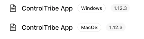

In ControlApp 1.11.3 unter Windows 10 gibt es einen "Upgrade" Button, mit dem man BCR32 auf Version 1.0.2 updaten kann.
Es gibt mittlerweile ControlTribe 1.12.2, allerdings erkennt die Version meinen BCR32 nicht.
  • #564
Jo, das Gleiche auf dem Mac. Es wird ein Update für die App angeboten. Diese erkennt den Controller nicht. Also zurück auf die 1.11.3
kann ich nicht bestätigen, bei mir auf osx 15 funktioniert es. konnte updaten..beides. konnte nur nichts von den vordefinierten Presets finden...

In meinem Fall ist es jetzt so: Version 1.12.3 macOS
- Wenn man die App über die Update-Funktion der App updatet, wird der BCR nicht erkannt.
- Mit der Version, die es auf der Webseite von Behringer* gibt, wird der BCR normal erkannt.
Entweder haben die was geändert, oder es sind unterschiedliche Versionen. Wie auch immer, nun gehts.

Behringer verlinkt auf ihrer Webseite die Version 1.11.3. Die erkennt bei mir (Windows 10) den BCR32. Die ControlTribe App Update Funktion zeigt einem aber bereits die 1.12.3 an. Und die erkennt meinen BCR32 nicht mehr. Offensichtlich wurde etwas in der ControlTribe App 1.12.3 geändert, was sich bei einigen negativ auswirkt. Ich habe das bereits in der Facebook Gruppe mitgeteilt. Mal gucken, ob es irgendwann eine korrigierte Version 1.12.4 gibt.
Update: im Text oben ist ein Fehler drin. Zum Zeitpunkt meines ersten Tests war die Version 1.12.2 verlinkt und mit der ging die Verbindung zum BCR32 nicht mehr. Das habe ich auch Behringer gemeldet. Sie haben dann recht zügig die 1.12.3 nachgeschoben und mit der geht die Verbindung zum BCR32 wieder.
