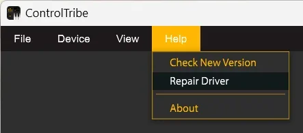

Windows "erkennt" den BCR32 nicht (eigentlich startet das USB-Device nicht, Code 10):
Dies ist das Resultat eines ganz neuen Windows Patches. Vor dem Patch hat mein Laptop das Teil noch erkannt.
Das erinnert mich an einen alten Spruch: "If Microsoft ever makes something that doesn't suck, it will be a vacuum cleaner."
M.i.a.u.: Phil999

Es gibt mittlerweile ControlTribe 1.11.2 mit Treiber-fix:
Ab jetzt auf der Produktseite.
M.i.a.u.: klangmeister, planist und Kick

  • #504
Das sind nur verschiedene Versionsnummern derselben App, die niedrigere wird den Swing, aber noch nicht den BCR32 erkennen, die höhere beide Geräte..
dann wäre das mal geklärt, auch wenn für Neulinge nicht sofort ersichtlich. Sogar für alte Hasen nicht sofort klar.
Korrekt, ControlTribe ist kein Treiber, sondern eine Setup-App.
genau. Aber dann stellt sich nur noch die Frage, was der Help -> Repair Driver Eintrag bedeutet. Dann wird mit der ControlTribe Setup-App dann doch ein Treiber installiert? Für ein Class Compliant Gerät? Da wird es wieder unscharf. Also so eine Art Zwischending, und nur für Windows, denke ich.
Der Roto-Control ist ja etws ähnlich gebaut. Class Compliant, zwei USB C Anschlüsse, einen für die Daten und Strom, und wenn der Host zuwenig Strom liefert noch einen zweiten Stromliefereingang. Jedoch ist beim Roto-Control stets von einer Firmware die Rede, nicht von einem Treiber. Also wenn eine neue Version vom Roto-Setup herauskommt, wird die Firmware upgedated.
Vielleicht die genau gleiche Sache, aber von Behringer etwas unglücklich benannt?

Es ist etwas Kompliziert. "Class compliant" braucht doch einen Treiber, aber den Treiber funktioniert für alle Geräte in der "Klasse" und wird von Betriebssystem mitgeliefert. Seit einige Zeit gibt es in Windows 11 neue Entwicklungen für MIDI. Manche tolle Sachen, aber auch einen neuen Class Compliant Treiber, welche jetz von eine Security Update nicht gut funkioniert. "Repair driver" tauscht der neuen Treiber gegen einen alten Legacy Treiber. Es wird nichts installiert, ControlTribe sagt Windows einfach: "benutze den alten Treiber für dieses Gerät".
