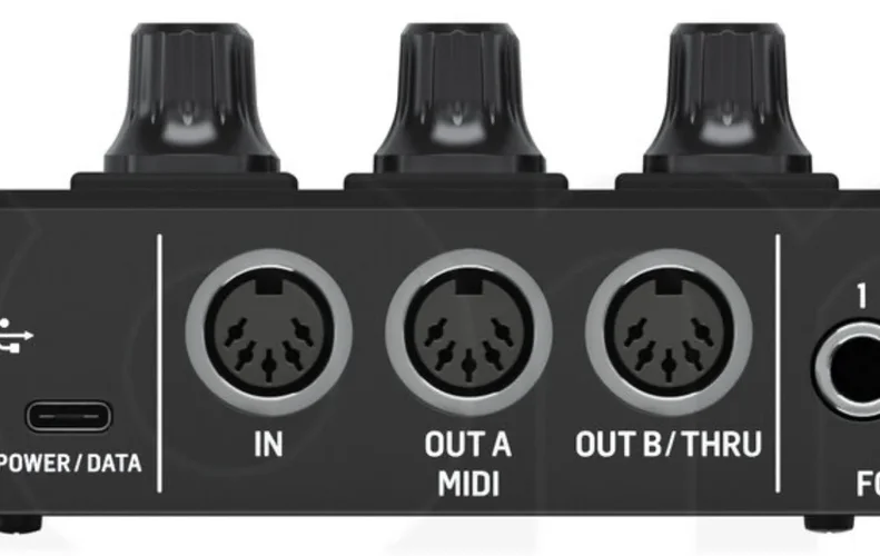

Hat der BCR32 nur einen MIDI Port?
Normalerweise sollte es doch im USB Modus mindestens zwei geben.
Einen für die Controllerhardware und einen weiteren für die MIDI DIN I/Os.
Zumindest ist das beim alten BCR2000 so, da kann ich die MIDI DIN I/Os parallel als eigenständiges MIDI Interface nutzen.
Zwei:
