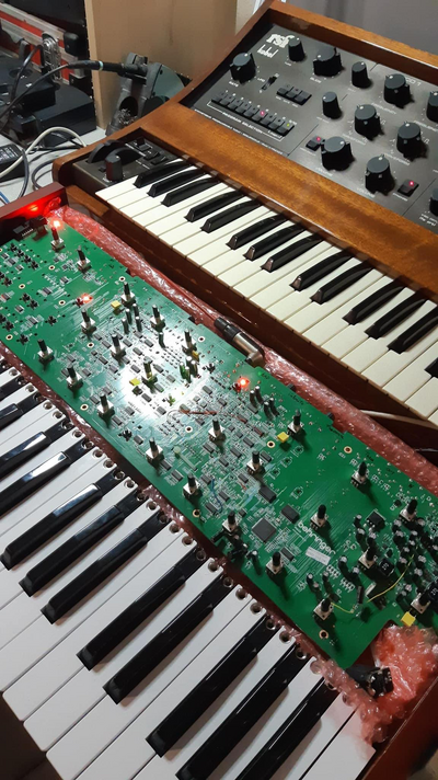

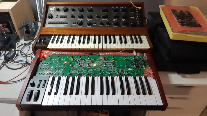

Hier ist das spannende Bild:
Filter (unten links) ist ein SSM2044, die VCOs sind diskret aus TL084 und LM324 OpAmps sowie ULN2086 Transistor-Arrays aufgebaut, mehrere MC1405 liefern von der CPU Controll Voltages. Viel Spass mit den vielen Trimmern bei einem Nachbau...
