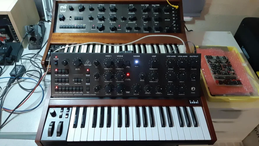

Nein, das sind im Video nur zufällig 2 K-2s,
bzw. um zu demonstrieren dass es nach einer gewissen Betriebsdauer zu Verzögerungen bzw. Stottern kommt.
Kein polychaining oder dergleichen, beide werden mit derselben Sequenz gefüttert.
Nur mit einem Gerät würde man das im Video nicht nachvollziehen können. Ich hätte aber auch irgendeinen anderen Synth verwenden können um zu zeigen wie sich die Töne auseinanderschieben.
Jedenfalls war der Behringer support nicht besonders hilfreich („can’t reproduce“), deswegen gehen die Geräte retour.

habe im K-2 thread auch was dazu geschrieben, allerdings nicht viel Resonanz. Auf gearslutz zumindest 2 die das gleiche Problem haben.
Manchmal nach 5 min, manchmal 1 Stunde. Ich nehme an es betrifft nur eine gewisse Produktionsreihe wovon ich ausgerechnet 2 erwischt habe.

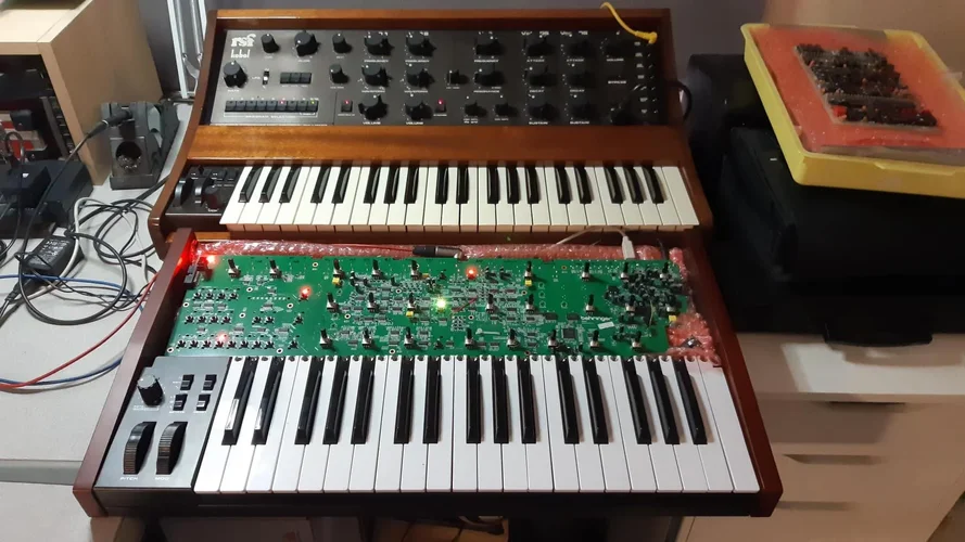

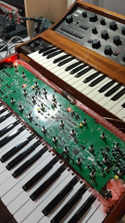

Hier ist das spannende Bild:
Filter (unten links) ist ein SSM2044, die VCOs sind diskret aus TL084 und LM324 OpAmps sowie ULN2086 Transistor-Arrays aufgebaut, mehrere MC1405 liefern von der CPU Controll Voltages. Viel Spass mit den vielen Trimmern bei einem Nachbau...
Man kann es machen, wie bei DSI. Einfach alles unter Computerkontrolle und dann am Ende das Vintage Lookup Table!
